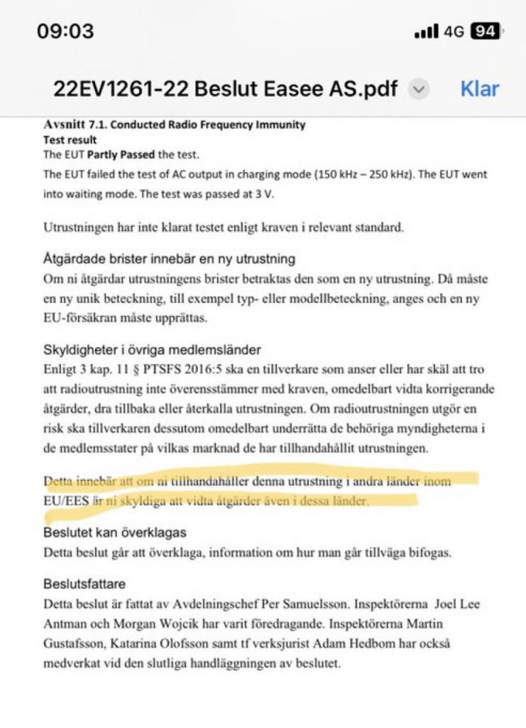

Beslutet gäller visst bara Sverige, lite märkligt då samma regler gäller inom hela EES. Inte lika akut då för Easee även om de har 20% av sin marknad här.
RagWal
Inlägg: 1222
Re: Easee får kritik av elsäkerhetsverket
Inlägg av RagWal »
Littlefeat skrev: 15 mar 2023 09:40
Eftersom Elsäkerhetsverket är ett svenskt. Liknande kan säkert ske i andra länder rätt snart.
Det är vad Easee hävdar, va?
