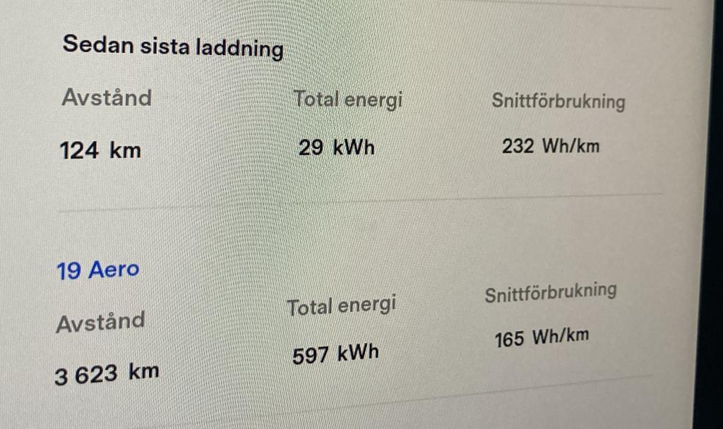

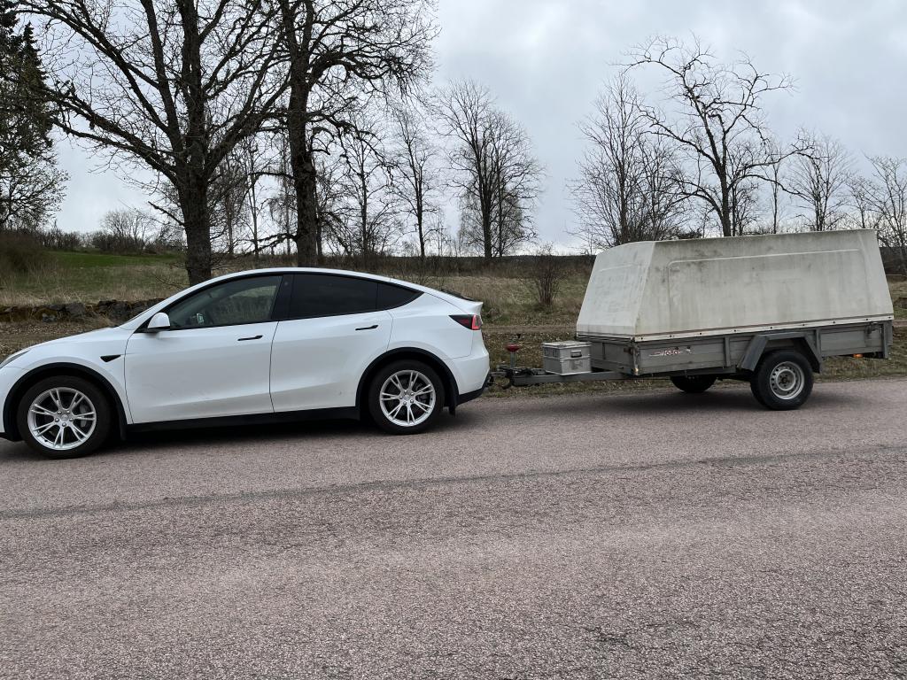

Vår MYP drog 232Wh/km med 750kg fyrkantigt släp. Låg 5-10km/h över gränsen. Släpet var dock tomt ena resvägen på 60km ish.

Där ligger jag också med kåpsläp. Därför blev jag rätt brutalt chockad när vi låg över 400 med husvagn.NEO skrev: 27 apr 2023 09:06Vår MYP drog 232Wh/km med 750kg fyrkantigt släp. Låg 5-10km/h över gränsen. Släpet var dock tomt ena resvägen på 60km ish.
