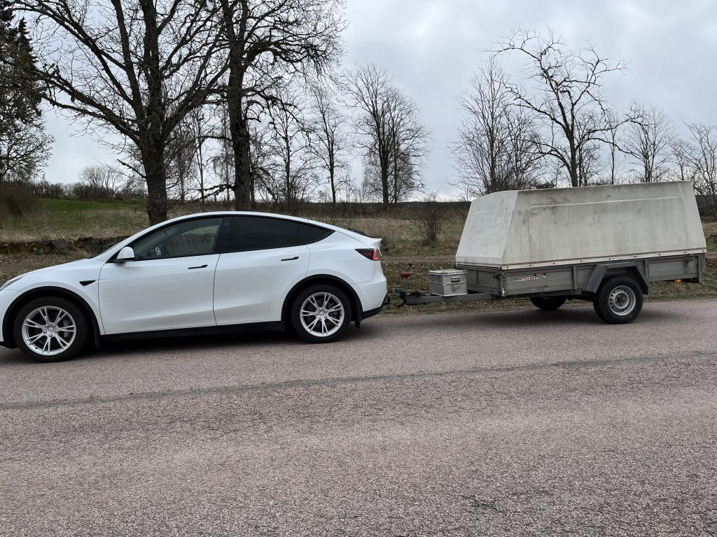

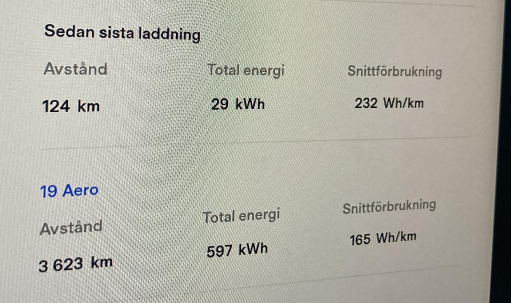

Vår MYP drog 232Wh/km med 750kg fyrkantigt släp. Låg 5-10km/h över gränsen. Släpet var dock tomt ena resvägen på 60km ish.

Där ligger jag också med kåpsläp. Därför blev jag rätt brutalt chockad när vi låg över 400 med husvagn.

Vikten dödar. Tippar RWD ligger runt 350Wh/km med husvagn eller släp på 1.4. Är man mcgyver och vågar köra ner till precis innan buffert dvs 0% har man 57kWh: ger 162km 100-0%.

Tror luftmotståndet dödar mer.
