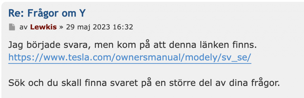

Jag började svara, men kom på att denna länken finns. https://www.tesla.com/ownersmanual/modely/sv_se/
Sök och du skall finna svaret på en större del av dina frågor.
