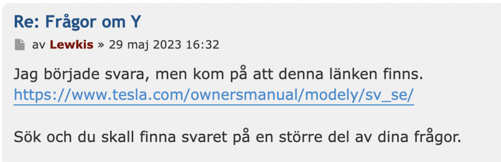

Jag började svara, men kom på att denna länken finns. https://www.tesla.com/ownersmanual/modely/sv_se/
Sök och du skall finna svaret på en större del av dina frågor.

Bilist skrev: 29 maj 2023 20:09
Ägarmanual. Jag har inte instruktionsboken för jag har inte bilen ännu.
Tack om du kan tipsa om en länk!
Jag dumförklarar ingen. Absolut inte.
Om jag är duktig vet jag inte? Det får andra avgöra. Jag har jobbat som mekaniker för tunga fordon. Kanske något har man snappat upp om drivsystem när man har renoverat hundratals av dem?
Om du kollar mitt första inlägg i tråden har du en länk där...
För att återanvända dina egna ord igen "Skärpning!".

Bilist skrev: 29 maj 2023 20:15
Hej, ser ingen länk. Tyvärr.
Är inte så van vid internet och använder det sällan.
Ser inte första svaret i tråden ut så här (fast ant. med mindre textstorlek då)?
