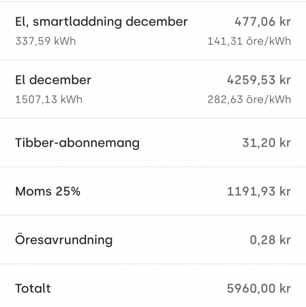

Mitt råd är att Tibber är bättre. Även fast du kanske sparar 59kr månaden på greenly så har du 50% prisgaranti på laddning med Tibber.
Alltså även när priset är 500 öre i snitt så kostar laddningen 250 öre utslaget på månaden.
Bifogar min december faktura, byter du får du gärna använda min länk.
