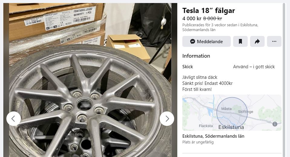

Jaha, då vi börjar närma oss Jul(i) så är det dax att börja fynda vinterhjul. :lol:
Ser att det på ganska många marknadsplatser säljs 18" hjul från Model 3, från 4000:- passar dom på en (RWD)Y?
jalfa
Inlägg: 95
Blev medlem: 17 jan 2023 18:57
Re: Vinterhjul i 18"
Inlägg av jalfa »
https://www.willtheyfit.com/index.php?w ... offset2=40
kolla bara att de tål min 750kg då Y är tyngre
Inlägg: 9770
MY_piraya skrev: 08 jun 2023 19:53
Däcken passar definitivt inte.

Nää.. men kan man se om fälgarna gör ?

Lång tråd på ämnet på Tesla Motors club nedan. Finns folk som använder dem, jag är lite sugen själv på samma lösning av komfortskäl. Man får dock lite utmaning med belastningen. Någon som har bättre koll än mig får gärna utveckla resonemanget
