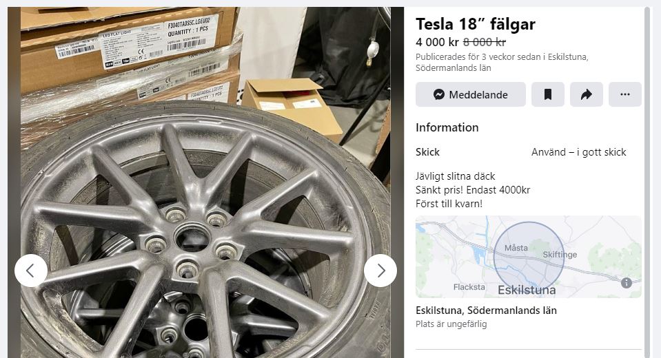

Jaha, då vi börjar närma oss Jul(i) så är det dax att börja fynda vinterhjul. :lol:
Ser att det på ganska många marknadsplatser säljs 18" hjul från Model 3, från 4000:- passar dom på en (RWD)Y?

https://www.willtheyfit.com/index.php?w ... offset2=40
kolla bara att de tål min 750kg då Y är tyngre
Däcken passar definitivt inte.

Inlägg av MY_piraya »
mikebike skrev: 09 jun 2023 09:33
MY_piraya skrev: 08 jun 2023 19:53
Nää.. men kan man se om fälgarna gör ?

Lång tråd på ämnet på Tesla Motors club nedan. Finns folk som använder dem, jag är lite sugen själv på samma lösning av komfortskäl. Man får dock lite utmaning med belastningen. Någon som har bättre koll än mig får gärna utveckla resonemanget
https://teslamotorsclub.com/tmc/threads ... ts.189813/

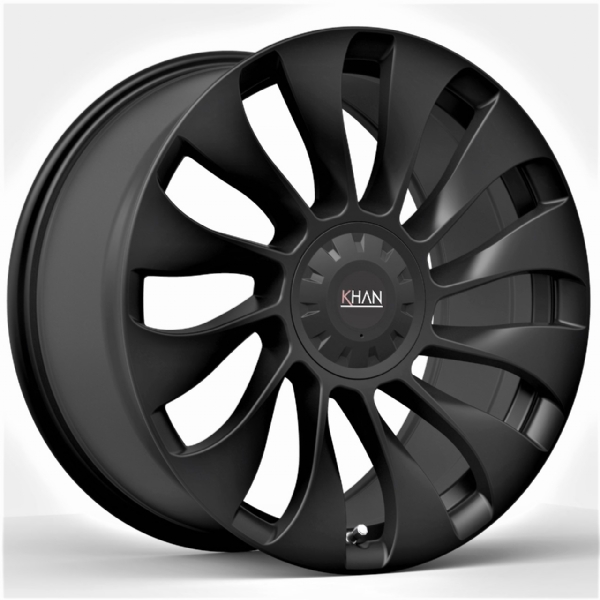

18" Turbine. Samma som jag har 19" sommarsulorna på
