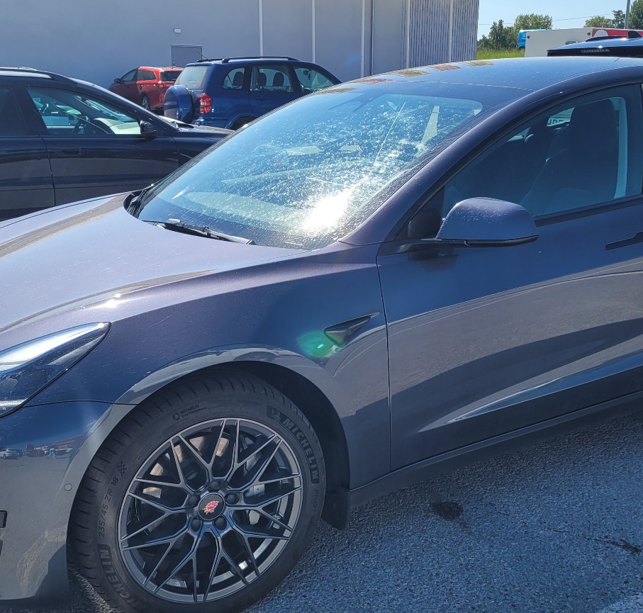

Om det är något fel på min bil så borde väl SC kunna fixa det?
Jag haft bilen inne och då bytta de B-stolpekamerorna, vilket givetvis inte gjorde någon skillnad.
Jag har ett serviceärende nu där de efterfrågade filmer med uppgift om exakta tidpunkter vilket det fått. Ingen respons.
Just nu är bilen full med små prickar av björksav som säkert försämrar situationen, men dels hade jag problem även när jag just hade tvättat bilen och bytt torkarblad, dels anser jag att farthållaren skall fungera ändå.

Direkt från GDS-tvätten på OKQ8, med nya torkarblad:
