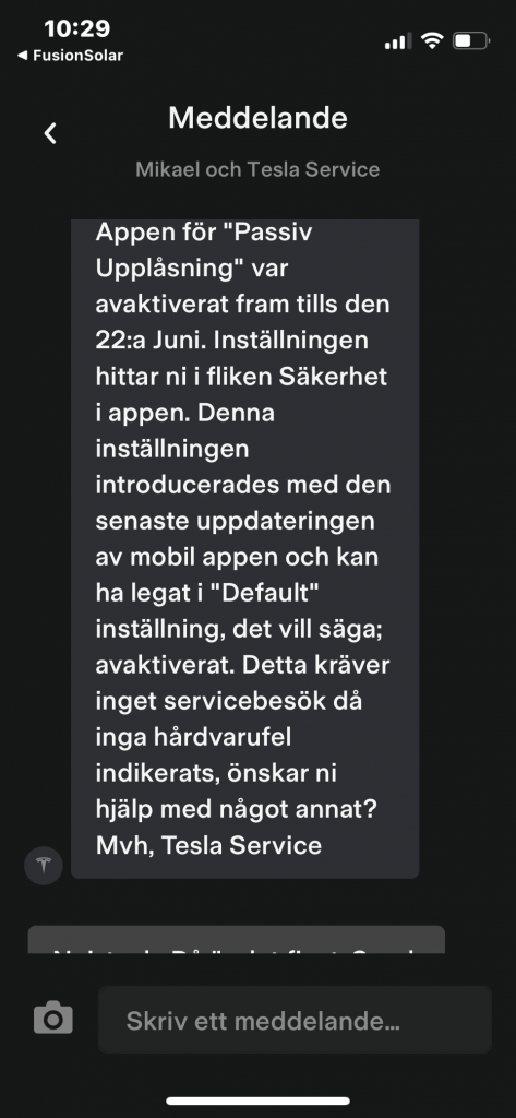

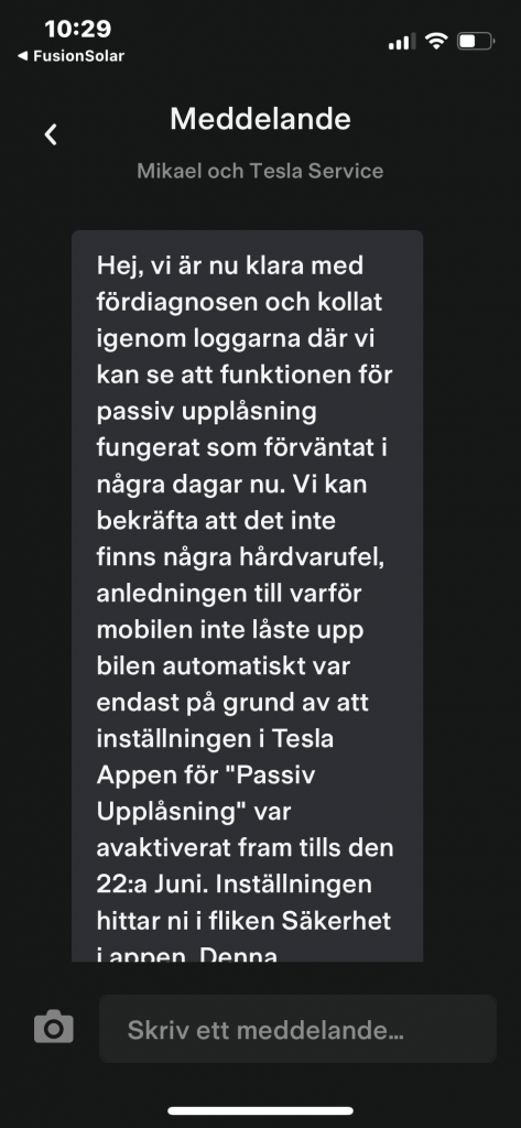

Jag hade också problem. Det var efter en uppdatering av appen. Lade ett ärende och fick följande svar:
