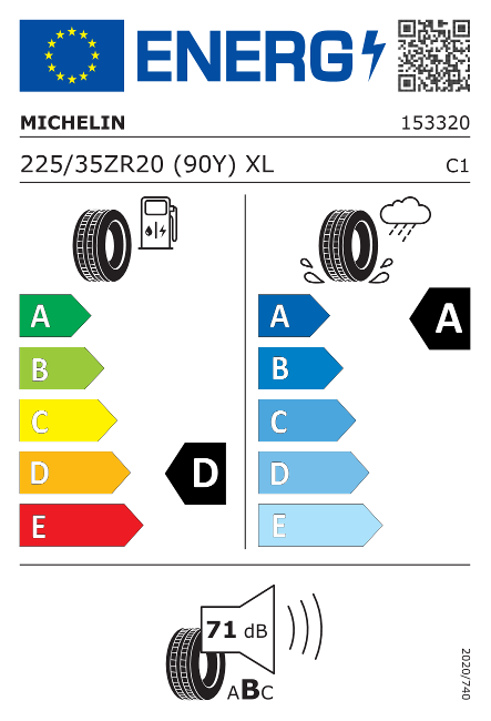

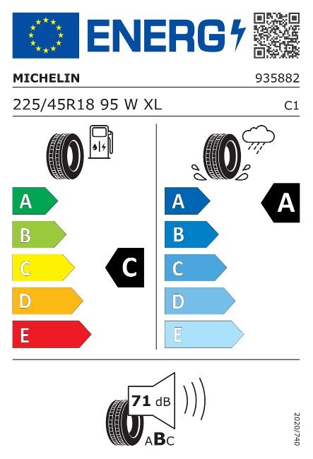

Svaret är mycket enkelt - däck med samma rullningsomkrets och bredd, men olika profil har olika rullmotstånd, se här t.ex. Michelin pilot sport 4 i två olika dimensioner: "RRC" är rullmotståndet i N/kN mätt i en för ändamålet avsedd maskinJerker skrev: ↑05 aug 2023 14:34Samma bil, alltså samma storlek på hjulhus, kan köras med olika dimensioner, t.ex. 19-, 20- eller 21-tumshjul, alla godkända av Tesla. Så där blir det inget högre luftmotstånd pga av större hjulhus där. Men fattar att fälgsidan ger större motstånd; det är ju därför hjulsidorna till model 3:s 18'' finns.SwedishAdvocate skrev: ↑05 aug 2023 13:56Ja. För hjulsidorna och hjulhusen. Större hjul kräver även större hjulhus - dvs. de fyra hålen i bilens kaross. Ju större hjulhus och ju större hjul – desto högre luftmotstånd.Jerker skrev: ↑05 aug 2023 13:46Luftmotståndet i själva hjulen?
Däckyta är vidare rätt slät. Och en slät yta är särskilt viktig ur luftmotståndssynpunkt ju längre ut från hjulets centrum man kommer. Därför kommer en 18''-fälg ge lägre luftmotstånd än 19''-fälg (till t.ex. Model 3).
Bredare hjul kommer även ha högre luftmotstånd än smala hjul eftersom bredare hjul har större frontarea.
A: RRC ≤ 6,5
B: 6,6 ≤ RRC ≤ 7,7
C: 7,8 ≤ RRC ≤ 9,0
D: 9,1 ≤ RRC ≤ 10,5
E: RRC ≥ 10,6
Så säg att Michelin PS4 18" har RRC 8,5 och 20" har 9,5 N/kN, då är rullmotståndet 12% högre för 20"-hjulet, vilket borde motsvara 4-5% högre förbrukning i landsvägsfart, beroende på de övriga faktorerna.
