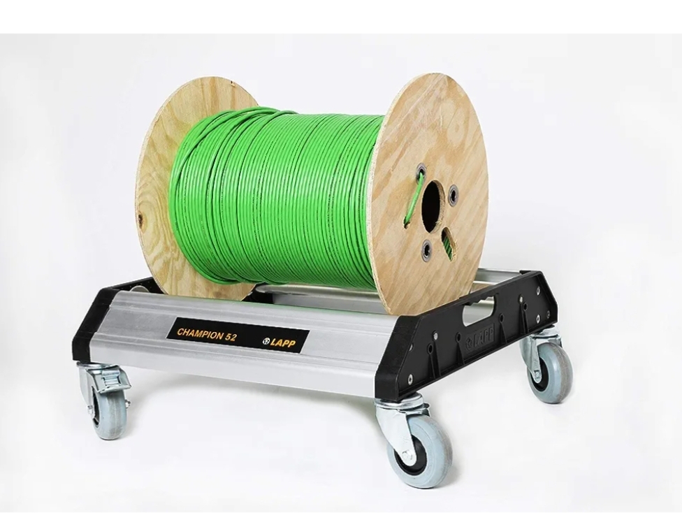

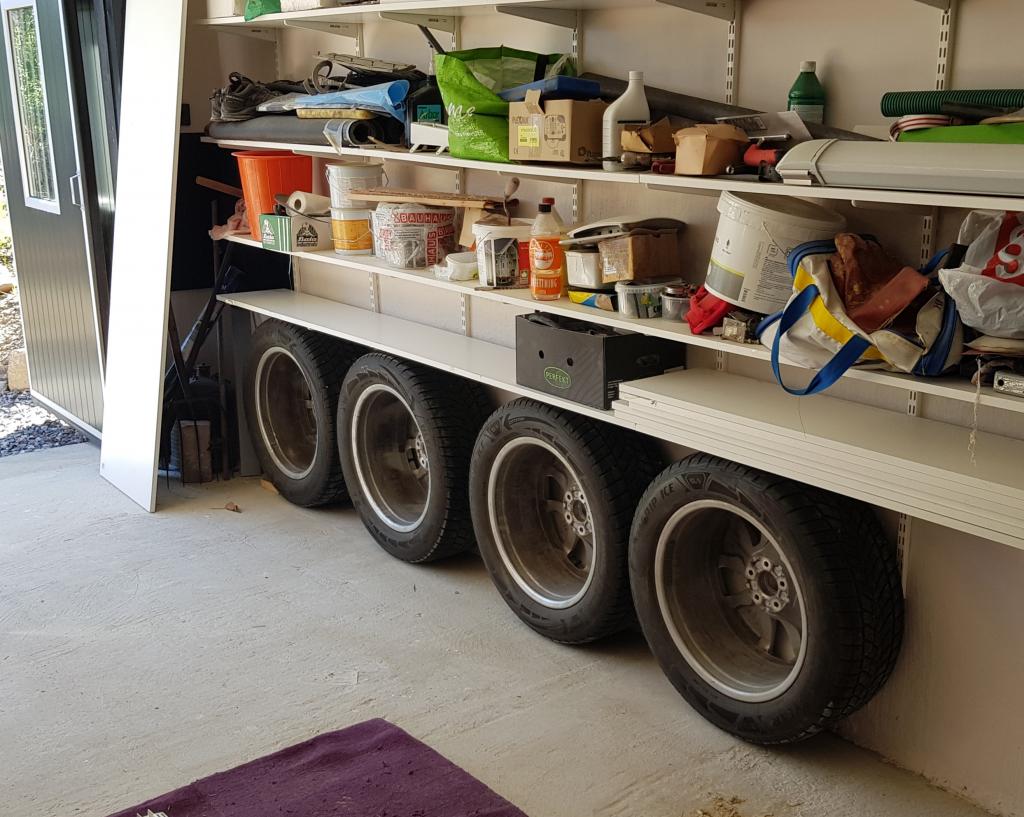

När jag skiftar hjul rullar jag in dem under en hylla i garaget bara, för att slippa knäcka ryggen.
Och när de ska på använder jag min lilla rullvagn för kabeltrummor, då går det smidigt att snurra dem till rätt läge.

Rullvagnen var ju skitsmart, ibland är det ju ett dj-a sjå att få hjulen i rätt vinkel.
Jag antar att en sån är svindyr (som alla elektriker-prylar :D ), men något liknande borde man ju kunna sno ihop själv med lite silvertejp och buntband.

Annars finns det en sån pryl avsedd just för däckbyte att köpa på t.ex Biltema. Har en äldre bekant som använder en sån när han byter däck på sin Model 3. Jag vet dock inte vad det korrekta namnet på dem är...
