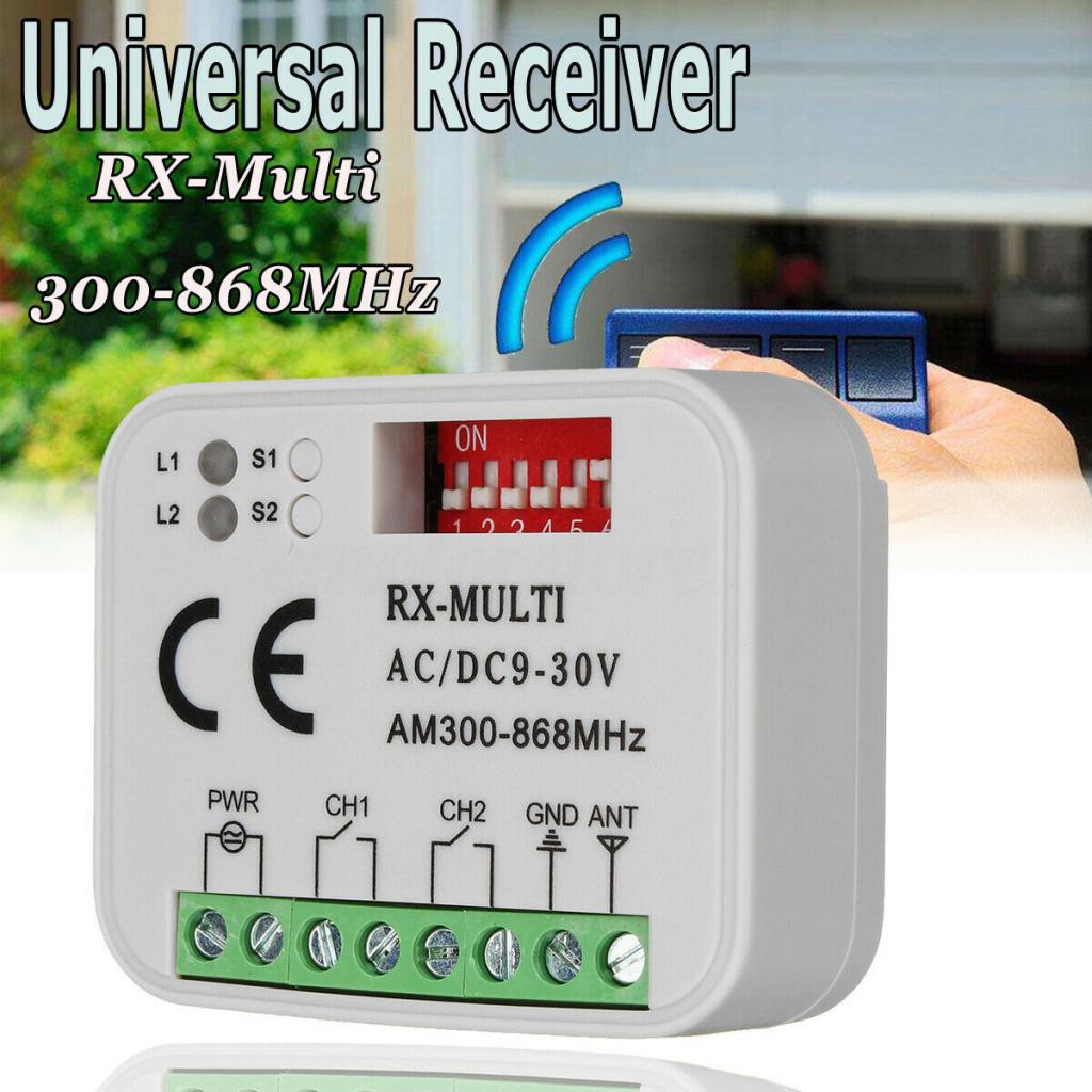

Ok, det finns iofs även 868MHz-moduler för en dryg hundring, kanske värt att testa:Gustafsson skrev:Min förra S funkade att programmera med originalporten. Den var ju en -15 70D. Min nya juni -18 med MCU2 gick inte hur jag än gjorde.
Så nån skillnad är det...
https://www.ebay.co.uk/itm/Universal-Re ... SwGB1dUnzm
