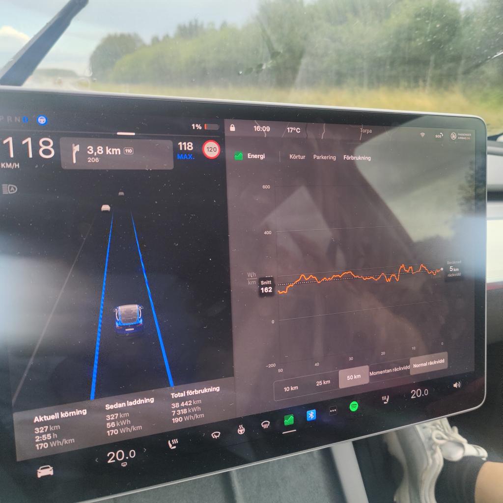

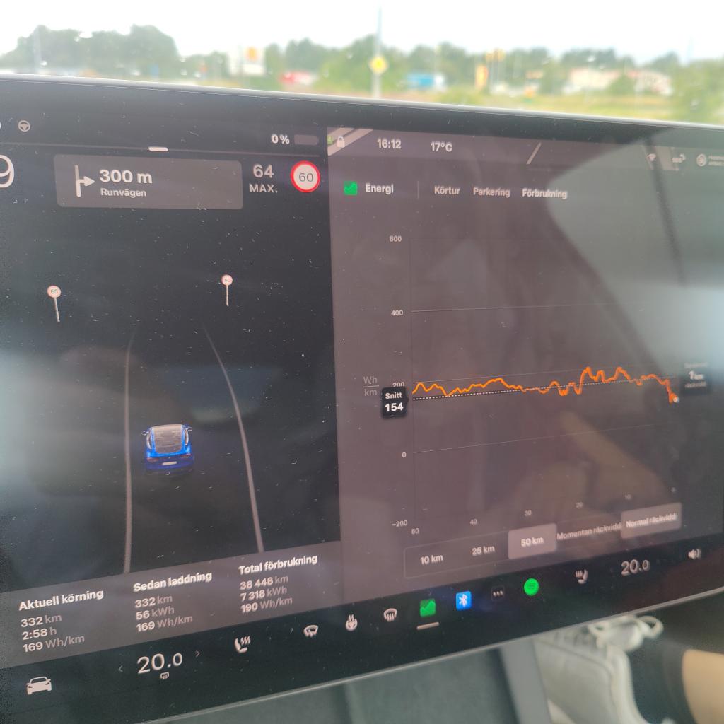

Jag håller 120-125km/h, 27 av 29 mil. Men när jag körde till Mantorp SuC från Helsingborg så hade jag farthållaren på 120km/h och det låg där runtomkring. Fegade dock i slutet när jag hade 6km till SuC och det började ösregna så jag fick sänka lite på hastigheten.

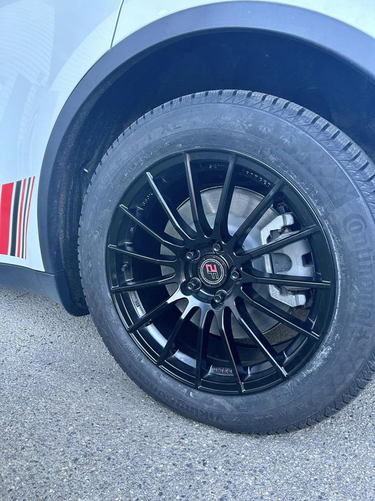

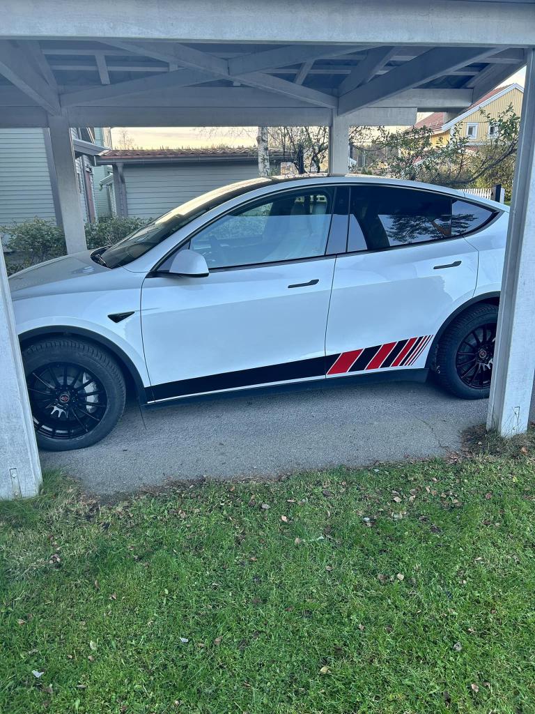

Har precis köpt vinterdäck och nya fälgar.
Valde att sätta befintliga sommardäck på nya snyggare fälgar och de nya vinterdäcken på orginal gemini.
Fälgarna är Rial lugano steel gray 8.5 19"
Samt att ville ha lite skydd med däck mot fälg som blev riktigt lagom på sommardäcken.
På gemini sitter nu Nokian hakka R5 EV.

JoGi skrev: 24 aug 2023 08:58
Sjukt snygga fälgar!
Jag funderar på att göra samma sak att kränga på sommardäcken på dessa. Vart har du beställt fälgarna? Jag hittar ej 19'' i mörkgråa utan endast svarta.
Vet du om det går att få på orginal sommardäck som sitter på 19'' Geminifälg på dessa fälgar?

Det är orginal sommardäck från Gemini som sitter på dessa på bilderna så de passar bra.
Har varit borta några dagar sedan bytet nu och ser att det är en felkod att en TPMS som köpts i paketet, får VCSEC_a222 - fel på däcktryck övervakningen.
Så får se nu hur detta hanteras med att TPMS garantierna för men sedan finns kostnader för montering som gjort av någon annan då de kom omonterade.
Så ska kontakta de idag kring vad som händer nu. Hur sköts bytet om det behövs och vem står för den kostanden då de sitter fast på bilen.
