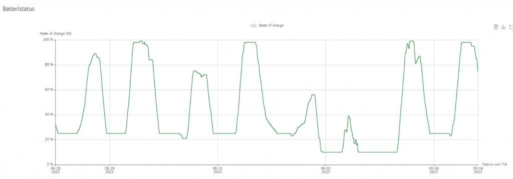

Jag kör rätt hårt med mitt LFP batteri på 14,2 kWh i batterilagret hemma.
Ska bli intressant att se hur det åldras.
Jag använder det just nu till att öka egenförbrukning av solelproduktion och för att kapa effekttoppar.
Hoppas kunna köra lite flextjänster framöver, annars går det nog tyvärr inte att tjäna in batterikostnaden.
