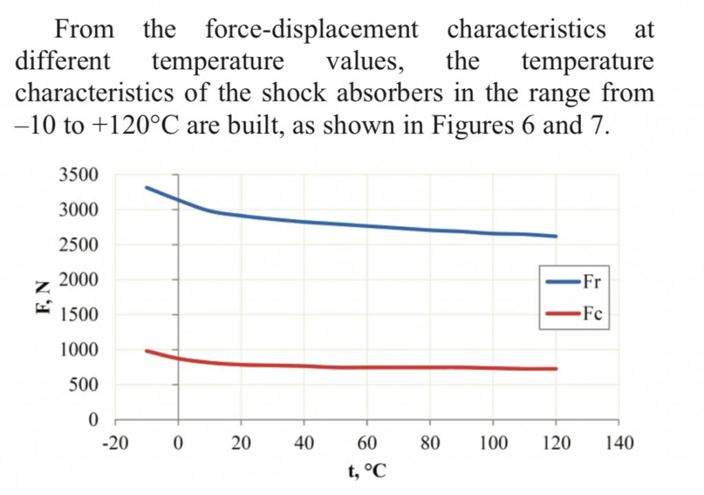

SkipperO
Inlägg: 347
Ort: Södra Norrland
Re: Stötigare bil över tid
Inlägg av SkipperO »
Min känsla är detsamma att kallt däck blir betydligt stötigare. När man byter till vinterdäck, som har mycket mjukare gummi så tycker jag det blir mycket mjukare färd, allt annat lika.
Har funderat över hur dämparna påverkas av kyla och blev förvånad över grafen ovan i tråden. Dämparna på cykeln blir stenhårda i kallt väder vilket är rimligt med hur oljor beter sig.
