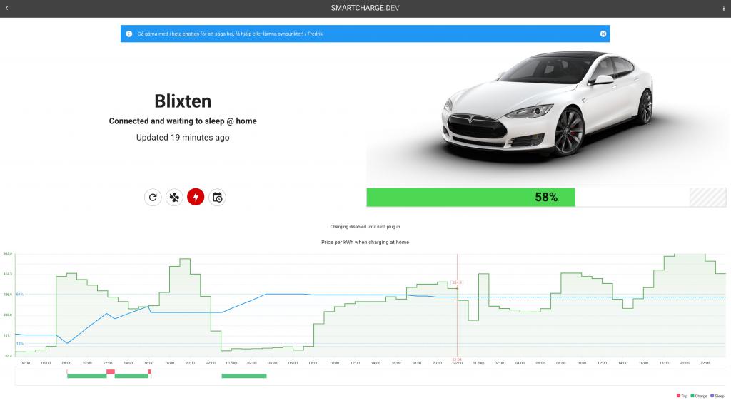

Provar nu https://smartcharge.dev och den tänker lite annorlunda, blir bra ofta men inte jämt.

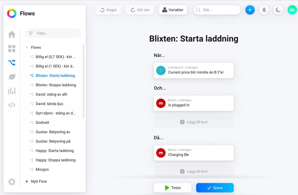

Testar också en enkel regel i Homey, "If elpris < X = kör!".
