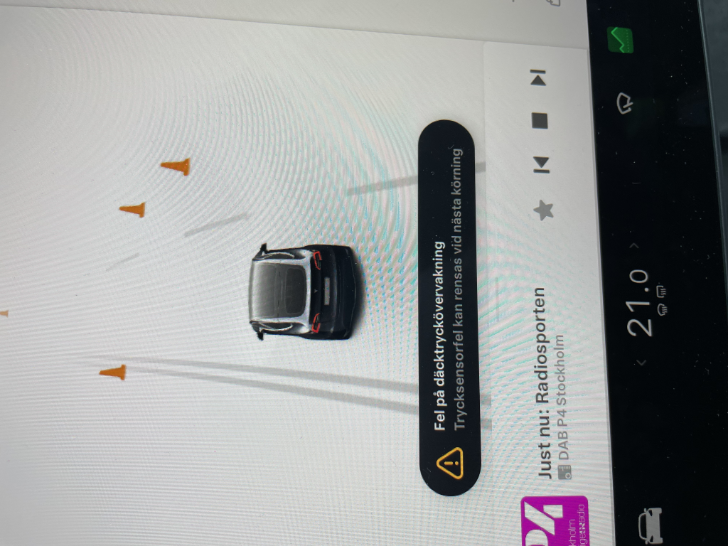

Någon mer som råkat ut för VCSEC_a222?
Köpte däck och fälg, med monterade TPMS sensorer från Svenska Gummihuset. Förmodligen från htpps://cubtpms.se
Fick upp tre av sensorerna, bilen trodde VF var död.
Eftersom de kanske inte vaknar förrän vid 3,1 -3,2 bar, enligt Gummihuset, tryckte jag i 3,2 VF. Såg att trycket åkte upp på VB enligt bilen.
Tryckte då i 3,2 i alla fyra, Återställde ännu en gång, och körde lite mer.
Och nu ser det ut som på skärmen.
Har inte hittat något om en reset där Bluetooth kopplingen tas bort och görs om. Känns som att det borde behövas. Om det nu inte är så att det kanske är VB som är död?
Hittar inte heller mer detaljer i serviceläget. Borde ju se om den fått in mer än tre parkopplingar, men icke.

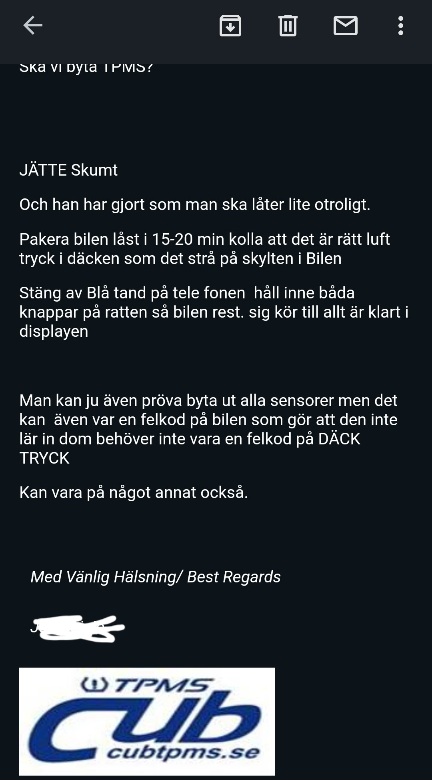

Min höll på likadant, ibland funkade några hjul, ibland inte. DäckTeam mätte signalen från alla fyra Cub-sensorerna och de var enligt spec. Det är helt enkelt så att de inte är kompatibla med bilen. Byte till tesla original löser problemet.nogren skrev: ↑25 okt 2023 15:52En dag i varmgarage: alla fyra rapporterar 3,4 bar. Hade ju luftat i 3,2 bar i kalla däck.

Pratade med en vänlig herre på Cub, som just när snövarningen hade gått ut på SMHI försökte hitta en lämplig däckverkstad i min närhet, som kunde byta ut en sensor.
Eftersom jag hade luskat ut vilket hörn det var (var först felgissat av bilen när det bara är tre som funkar), gick det sen smidigt när herren hittat en slot hos Däckia i Järfälla, som utan problem snabbt fixade biffen!
Bilen hittade alla tryck på några få hundra meter, så problemet är löst nu.
Tydligen har de hittat 20 felaktiga sensorer, på över 80 000 levererade. Eftersom det kan uppfattas som extra strul då en av fyra inte funkar, så får man väl räkna med 20 av 20 000 uppsättningar, dvs. 0,01%
Cub har isåfall enligt mig inte förtjänat ett dåligt rykte.

Synd att de inte var så tjänstvilliga när jag hade samma problem får man väl säga.
Det här var supporten från Cub: "Slå av blåtand på telefonen och starta om bilen"
