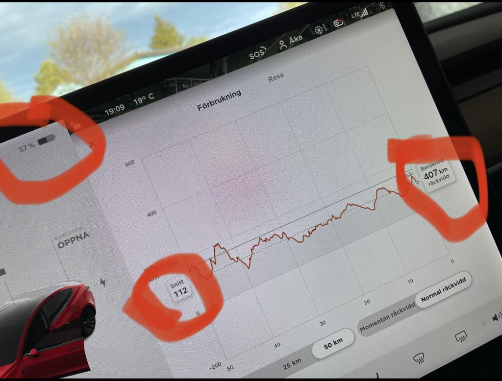

Enligt bild.
Snitt x beräknad räckvidd x 100 / SOC(%) = kapacitet i Wh
Du bör ha hög SOC för att minska avrundningsfelet. (70% eller mer är okej, men 1% blir helt galet).
Du måste ta snitt och räckvidd från energigrafen, ingenting annat fungerar.

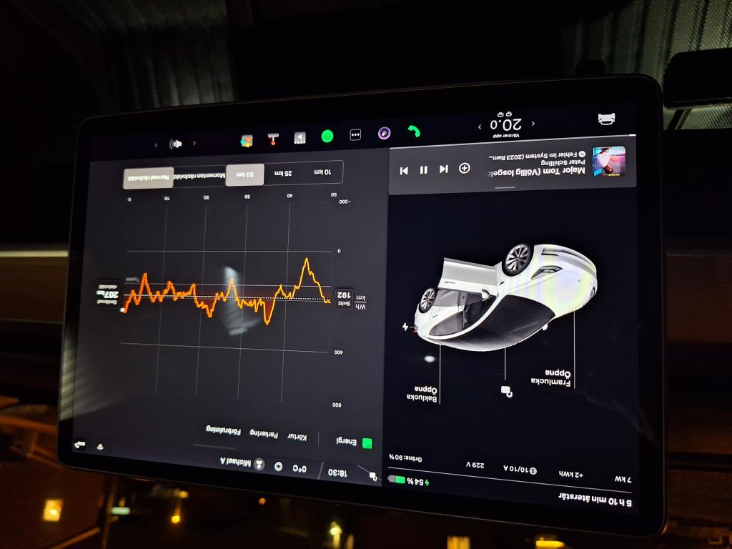

Tog fram grafen och räknade som du beskrev, har dock bara 54% laddat, då blev det ett dystrare värde på 72.5 kwh.
Men blir det alldeles galet med så låg laddstatus?
Har E3LD batteriet och wltp räckvidd på 614km enligt transportsyrelsen.
-1 grad ute och bilen är kall om det spelar någon roll?

Bild upp och ned, men får inte rätt på den, sorry :lol:

73.6 får jag.
(192x 207 x 100/0.54).
E3LD är Panasonic 82.1kWh nykapacitet.
De brukar dock bara nå cirka 80.5-81kWh enligt BMS.
Det blir någonstans kring 9% degradering räknat från 81kWh. Det är rätt normalt, och genomsnittsligt.
Degraderingen kommer gå sakta härifrån.
(Min bil med samma batteri hade ~ 78.5kWh kvar efter 2.5 år och 6600 mil, men jag hade kört med låg SOC och minimerat degraderingen.)
Just det, med 54% blir avrundningsfelet runt 1% eller 0.7kWh.
