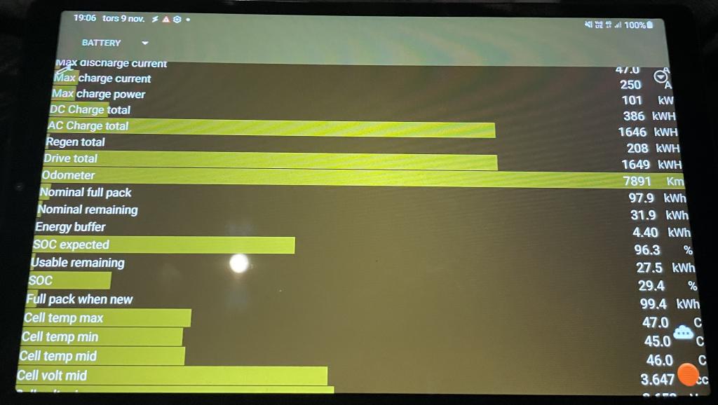

RickardSvard skrev: 29 sep 2023 12:35
Jag kör omkring i Luleå och har 54 km till närmaste Tesla SuC som är i Töre, en knutpunkt för vägval E4/E10.
Jag ska prova Navigatorn till en laddare som inte är Tesla typ OKQ8.
Hur vet jag att förkonditioneringen har startat?
Jag bor i Boden, jag har förvärmt batteriet här genom att navigera till Töre men ändå hållt mig runt Boden med min M3P för att få full prestanda.
Har nu en Model S där man kan värma batteriet i dragstrip mode och även S3XY Buttons https://enhauto.com/ man kan starta förvärmningen med en knapptryckning.
Men börja med att prova att navigera till tex OKQ8…
