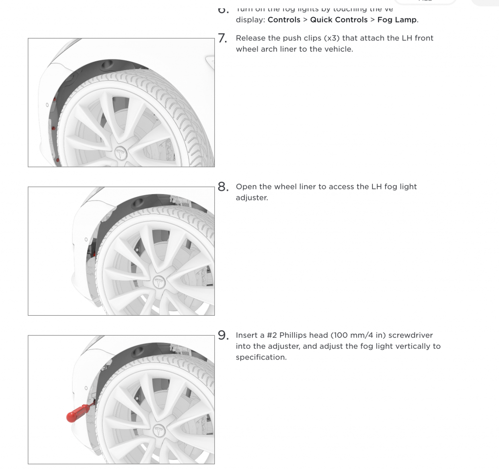

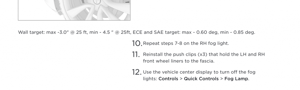

Via hjulhuset. Finns beskrivet i service manual för modell 3 här:
https://service.tesla.com/docs/Model3/S ... 3948D.html
Där står ockå vilken höjd det ska vara.

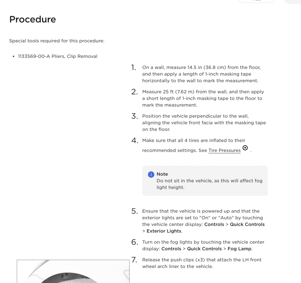

Ok, tar screenshots:

För att få tillgång så måste du också registrera dig för service manuals. För personligt bruk är det gratis. Har glömt hur man precis gjorde, dock.
Edit: jag tror du måste gå till "subscriptions" och skapa det där.
