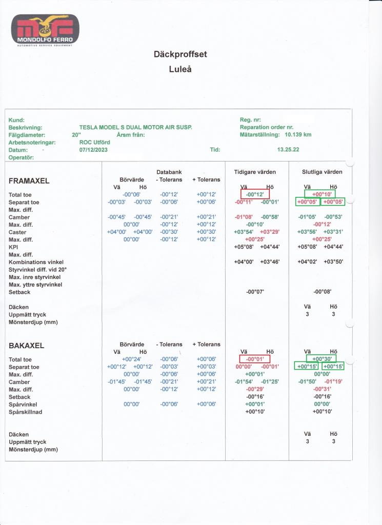

Så hade man äntligen tid att göra hjulinställningen.
Bilen hade toe ut runt om, men det ska vara toe in runt om. Rent krasst hade alla fyra hjulen fel toe, väl utanför Teslas spec :shock:
Har låtit ställa in bilen i low så noga det går mot n2itives rekommendation. Dessa ligger inom Teslas spann men med extra noggrann rekommendation på toe bak och camber bak.
(Camber går inte justera, i vart fall inte än då jag inte bytt några delar i hjulupphängningen).
Det är nog inte konstigt att bilen nötte insidan bak med såpass mycket negativ camber plus toe ut
Märkte ingen skillnad på stabilitet mm med vinterdäck, men bilen gick stabilt rakt fram innan också.
Bilen har gått 1000 mil, och aldrig ens kört onödigt fort i ett gupp så det som mättes upp är som den kom från fabrik.

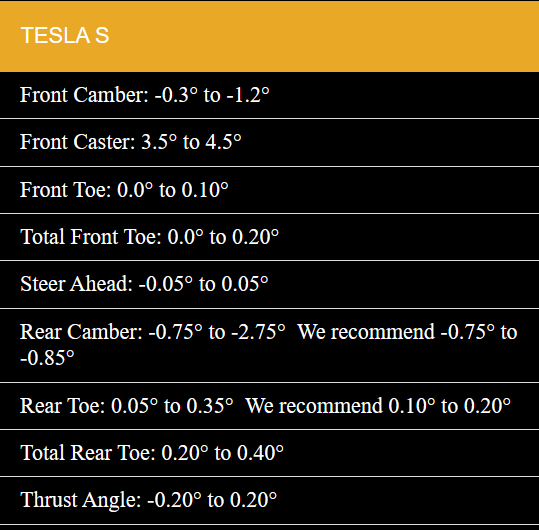

Var hittade du n2itives rekommendation?
n2itive.me/faq/

Protokollet, med lite personliga data raderat.
Börvärden databank kan man helt glömma. De hade inte Plaiden i systemet och jag lämnade ändå över en helt egen spec. ;)
Toe (totalt) var toe ut både fram och bak vilket är totalt underkänt, speciellt med en bil som går med så mycket camber som de här bilarna gör. Egentligen borde såklart Tesla ha behövt göra hjulinställningen för att ställa lite av allt till rätta som blev när de slängde ihop bilen. Men eftersom Tesla har ett dumt sätt att ställa in den i medium så är det en dålig ide.
Hade jag inte haft bättre koll hade det sannolikt slutat med att bakdäcken havererade som det brukar bli.
Nu är Toe exakt enligt Teslas spec, både fram och bak samt dessutom exakt i mitten på n2itive's förfinade spec bak.
Här är specen jag lånade från n2itive. Behövs det blir det deras justerbara länkarmar för att kunna tuna Cambern bak.
