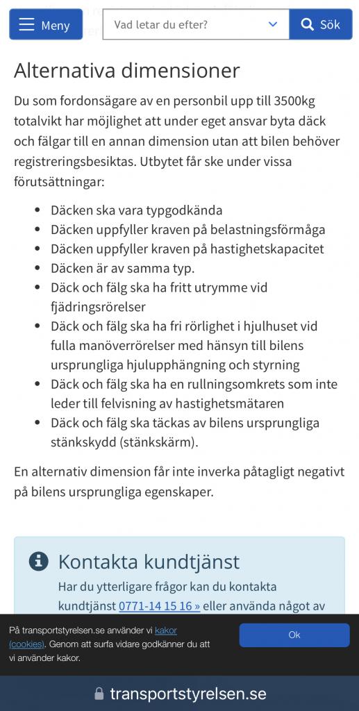

Hade för mig att bilprovningen godkänner 5% diff på omkrets. Men bra input kring hjulinställning, kanske är viktigt på dessa med de fem procenten.

Nej, det spelar ingen större roll.
De fem procenten är inte så speciellt viktigt numera. Det godkänns att man byter utanför rullomkrets och spårvidd etc, så länge man själv tar ansvaret för att det är okey.
