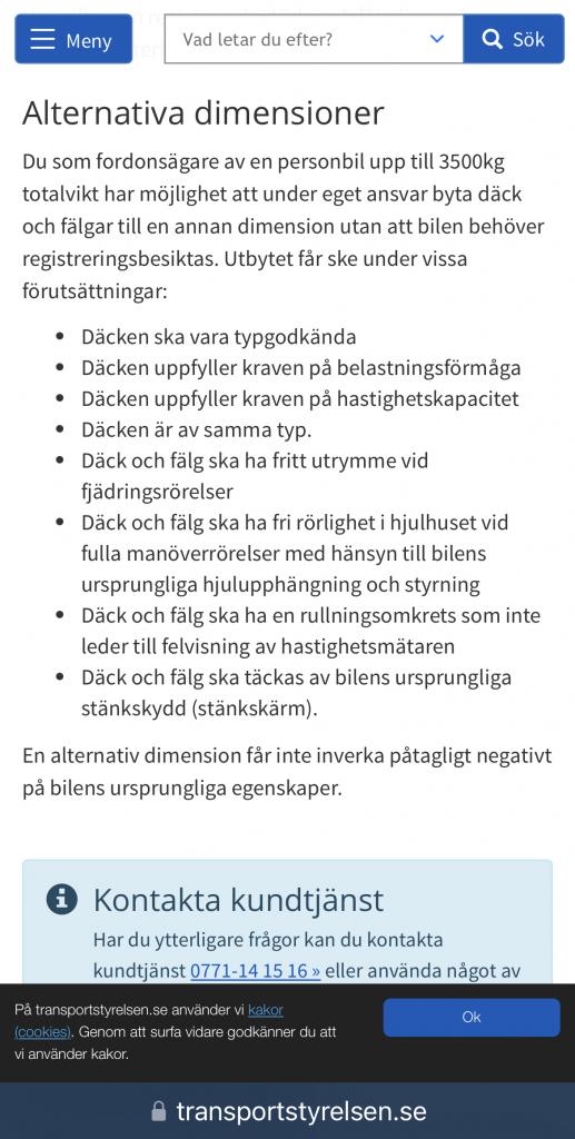

De fem procenten är inte så speciellt viktigt numera. Det godkänns att man byter utanför rullomkrets och spårvidd etc, så länge man själv tar ansvaret för att det är okey.
