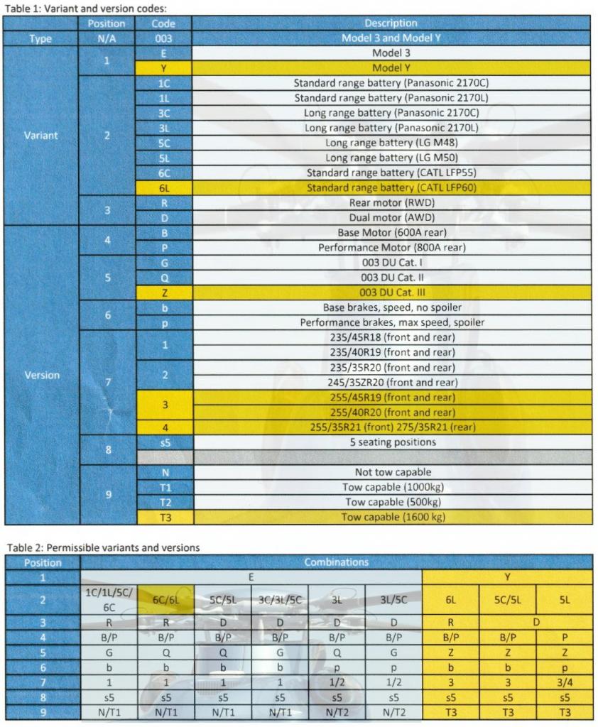

Som @Teslasemitruck säger, med tillägget att det nästan helt säkert är 55 kWh LFP-batteriet du har.
På regbeviset eller transportstyrelsen kan du titta på koden under variant.
6C = 55kWh
6L = 60kWh
Koden är E6CR eller E6LR, men det är de två mittersta som gäller.
Är bilen importerad saknas ofta en massa data i regbeviset…
