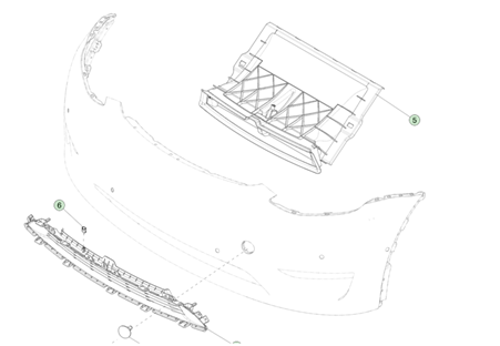

Jo jag ska kika på det, antar att det är nr 5 nedan som gäller(?): 5 - ACTIVE GRILLE SHUTTER - ASSEMBLY - 1634325-00-A/1640666-00-AAAKEE skrev: 04 jan 2024 16:35Min M3P och min MSP har hållt värmen med värmepump till -30/-35C .Arctic Drifter skrev: 04 jan 2024 15:52Ok, tack för info! Den siffran jag sökte.

Ja, det sitter två klaffar i framkant. Tidigt när värmepumpen kom var det ofta problem medklaffarna, men Tesla införde någon gunktion att de cyklar sig för att inte fastna.Arctic Drifter skrev: 05 jan 2024 08:41Jo jag ska kika på det, antar att det är nr 5 nedan som gäller(?):AAKEE skrev: 04 jan 2024 16:35Min M3P och min MSP har hållt värmen med värmepump till -30/-35C .Arctic Drifter skrev: 04 jan 2024 15:52Ok, tack för info! Den siffran jag sökte.
Är det då rimligt att 6,5-7,0 kW inte räcker för att hålla 20 grader i 100-110 km/h?
Det känns som det borde räcka... behöver nog kolla om det där spjället är öppet eller stängt.
Sedan jag skrev ursprungsinlägget har jag hunnit köra ytterligare en tripp, samma utfall igen men ännu kallare idag då jag inte fullt klimatiserade bilen innan avfärd.
De spjällen i fronten, om de fryser fast i öppet läge blir uppvärmningen dålig. Hände mig vid ett tillfälle med M3P. Kanske ngt sånt?
Men är bilen ute länge eller man kör in snö kan det nog strula ändå
