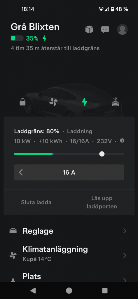

Efter ha ställt in bilen i varmgaraget får jag följande när bilen blivit varm.. samma laddare. ser ut som något fel på batteri värmningen
