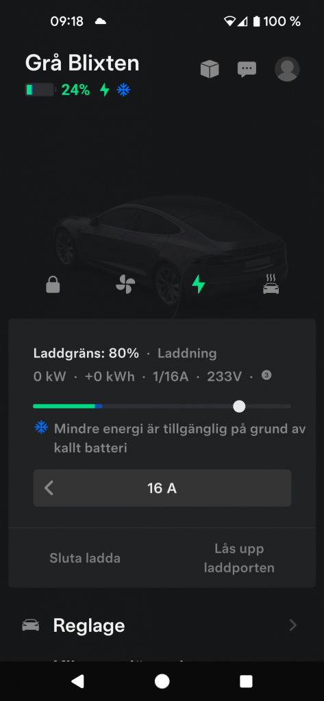

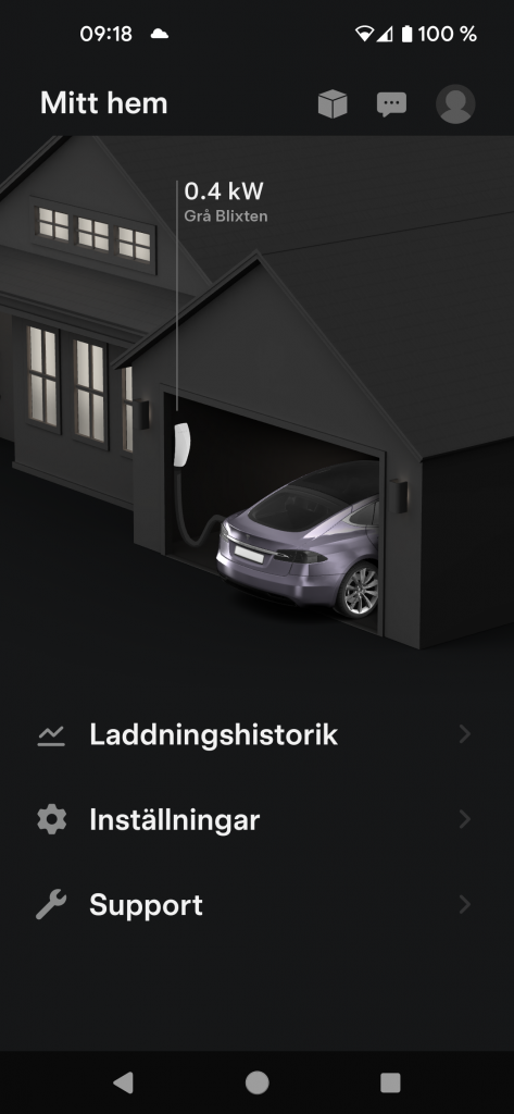

Har problem med hemma laddning i denna kyla.
Har en Tesla wallcharger 11kw 16 amp .
Stått i över 12 timmar men tillför ingen laddning till batteriet. Klimatisera jag drar den 6-7kw från väggen.
Stod 2 timmar vid Supercharger igår fick inget.
Några ideer?

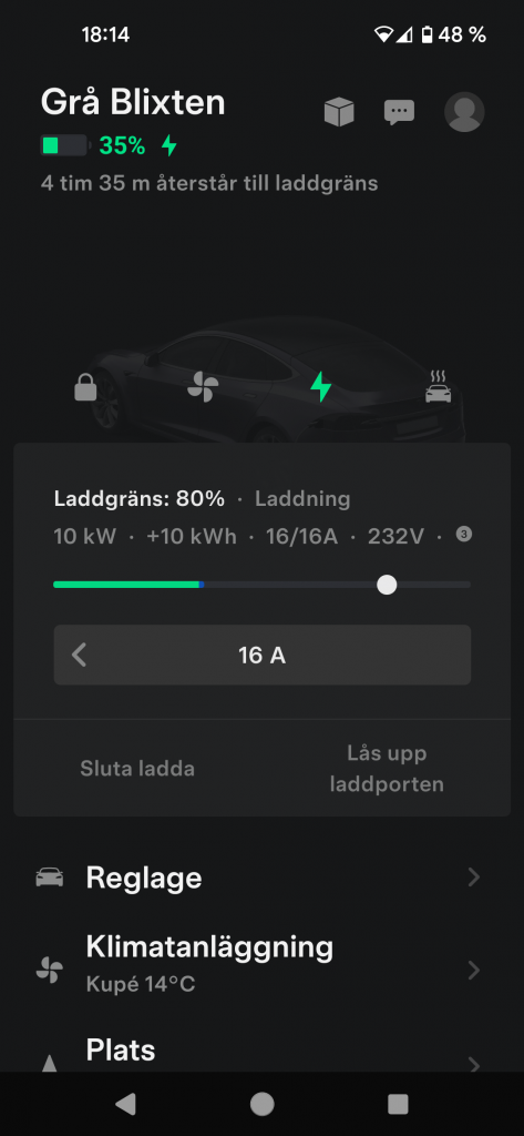

Johan_MSD100
Inlägg: 68
Blev medlem: 05 nov 2023 16:02
Re: Laddning i kyla
Inlägg av Johan_MSD100 »
Efter ha ställt in bilen i varmgaraget får jag följande när bilen blivit varm.. samma laddare. ser ut som något fel på batteri värmningen 😔
mutterndavid
Inlägg: 12
Blev medlem: 23 dec 2020 15:20
Re: Laddning i kyla
Inlägg av mutterndavid »
Japp, antingen värmaren eller cirkulationspumpen.
