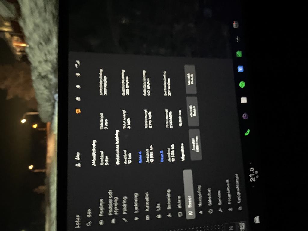

Man kan ju försöka göra om det utan värmepump. ( S Plaid på 2277kg med 20” vinterdäck).
Genomförde två till körningar, i princip identiska. Lät bilen stå ute några timmar i -25C tills batteriet var -4C.
Körde då samma slinga, men för att få upp kabintempen till 21C som i första testet men utan att batteriet värmdes körde jag en bit med kupen på 22C, och sedan parkerade jag med behåll på kabinvärmen och började sedan en ny körning, med kabintempen nedställd till 21C. Bilen har alltså inte behövt värma upp kabinen under körningen, bara bibehålla.
Batteriet var så kallt att regen inte fungerade, vilket egentligen inte var planen. Jag ser i datat att ~10% återvinns via regen.
363Wh/km är snäppet mer än 189Wh/km :-)
Bilen stod ju ute, vilket den inte gjorde första gången.

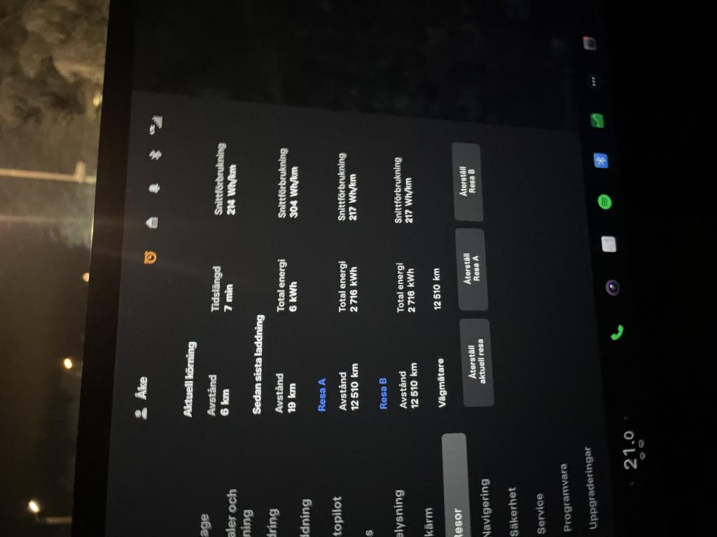

Så jag lät bilen stå och bli kall och sedan aktiverade jag dragstrip mode för att värma batteriet i ~15min. När jag satte mig i bilen hade batteriet 14-15C, så något kallare än innan. Hade glömt slå på kabinvärmen så kabinen var lite svalare än vid kallkörningen, men jag iddes inte vänta tills kabinen var fullvarm.
214Wh/km, relativt nära när den kom från garaget, hade jag inte glömt slå på kabinvärme i tid eller idats vänta hade sannolikt förbrukningen vart ytterligare lägre.
I vart fall, samma körning under samma förhållande men med varmt batteri blev 214Wh/km istället för 363.
Vill man kan man göra ett överslag på att förlusten av regen kostade 10%, så då är körningen med kallt batteri nere på 327Wh/km mot 214.
Forfarande en grym skillnad.
De som säger att värmepump inte ger något…

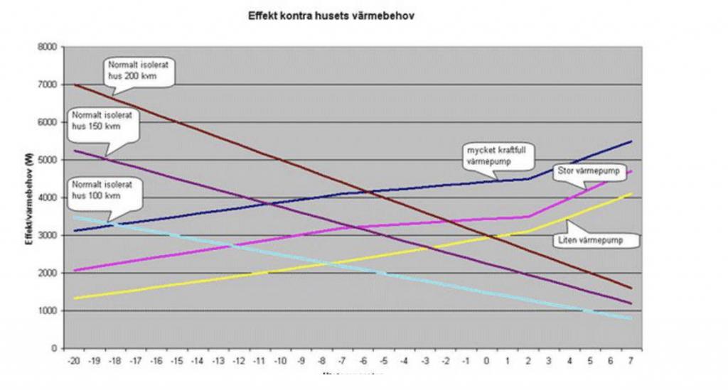

Jag trodde att värmepumpen i en elbil fungerade som en luftvärmepump i ett hus. Jag tänkte att det finns ju en kompressor som kyler kupén på sommaren och att värmepumpen växlade som i huset för att skicka in värmen istället när värme behövs. Vidare trodde jag faktiskt att en bil med värmepump ändå hade PCT-element som i bilar utan värmepump som gick igång vid riktigt stark kyla då värmepumpen inte kan leverera mycket värme.
Man har gjort så att värmepumpen kan leverera hög effekt 1:1, tvärtom mot luftvärmepumpen där uteffekten nedgår ju kallare det är. Se nedan.
jonasl skrev: 08 jan 2024 09:28
Värmepumpar brukar kunna leverera värme även vid lägre temperaturer, men då med COP 1 dvs man tjänar inget på att ha värmepump jämfört med elradiatorer.
För Tesla så kör man en speciell ”lossy mode”.
En vanlig inomhusvärmepump ger ju mindre och mindre uteffekt ju kallare det är, medans bilen behöver mer och mer.
I Teslas ”lossy mode” gasar man på kompressormotorn med 6kW elkraft och har ställt om den för att enbart leverera ”direktvärme” 1:1.

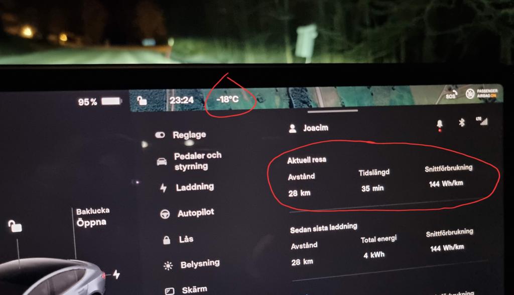

Som AAKEE skriver så tar ju värmepumpen tillvara på värmen i batteriet och det märks väldigt tydligt när temperaturen börjar krypa ner en bit. Nu var det inte extremt kallt vid detta tillfälle med lugn stadskörning, men förbrukningen var ändå bra mycket lägre än om batteriet vore kallt. Temp i kupén var satt till 21 grader.
En annan stor fördel med värmepumpen är att den värmer upp batteriet "gratis" inför snabbladdning på sommaren. Det kommer alltid ut både värme och kyla ur värmepumpens system, så när kyla blåses in i kupén kommer det ut värme i andra änden. Den värmen har man egentligen inte så stor nytta av sommartid så den ventileras oftast bara bort. Men när man navigerar till en snabbladdare så värms batteriet sakta upp med hjälp av denna värme och ingen extra förbrukning tillförs då ingen aktiv uppvärmning av batteriet sker.
Det är en av anledningarna till att teslorna kan få så låg förbrukning under Ystad - Haparanda trots flertalet snabbladdningar som kräver uppvärmt batteri.
Att snabbladda på vintern är bland det bästa man kan göra för att få ner förbrukningen och öka räckvidden. Förutsatt att man har värmepump i sin tesla. Har man det inte så vädras värmen bara bort och gör ingen nytta.
Skulle det fungera med en luftvärmepump (LVP) för ett hus fast i miniformat i en bil? Min LVP i huset kan leverera +55 grader från innerdelen som max. Blir det minus 10 ute så levererar den ändå +45 grader från innerdelen. Kan jag i mitt hus på 50 kvm med öppen planlösning enbart behöva denna LVP året runt så skulle en minivariant kunna fungera i en bil vintertid.

Det blåser inte 100 km/h runt husen så ofta.
När det gör det blir det kallare inomhus trots bra isolering.
Bilden visar hur uteeffekten går ned med en luftvärmepump med minskad temperatur samtidigt som effektbehovet går upp.
Jag har gjort en liknande kurva uppmätt förr mitt hus, och 7.5kW uteffekt räcker till ~28C, som bäst uppåt -30 om man inte har så varmt i garaget. Behövs över 10kW när det är kallt på riktigt.
