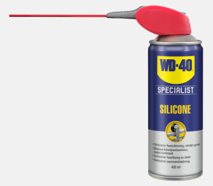

Har p ovat spruta lite silikon sprej på låset nu.. sjukt irriterande när luckan inte går upp (på vår id3).

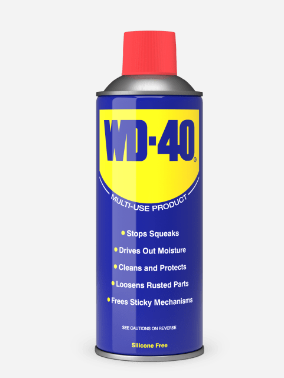

Jag tror inte silikonspray är optimalt. Hellre de-icer först och WD-40 sedan för att förhindra att det upprepas.
Är inte wd 40 typ silikon spray eller vad är de?

Det här är lite farligt, varumärket är ju WD-40 och deras storsäljare är väl multisprayen, den som man menar när man säger "WD-40":
Det finns t.ex. också en WD-40 silikonspray:
Tesla har dock inte specificerat exakt vilken WD-40 produkt de avser men jag har utgått från att det är Multisprayen som avses.

WD-40 (originalet i alla fall) tränger ut vatten och ersätter med olja. Den innehåller en hel del lösningsmedel, men jag uppfattar silikonoljan som mer flyktig. Där jag sprejat med silikonolja brukar det vara torrt ett par dagar senare.

Nja...
Mig veterligen finns det bara en produkt som heter "WD-40" och den finns som sprej och på vanlig flaska och på dunk. Det är en så kallad multi-use produkt.
I övrigt finns det en mängd olika produkter som heter "WD-40 SPECIALIST" varav "Silicone" är en av många.
Skriver de WD-40 så är det för mig ingen tvekan om vilken produkt som avses. Men det kanske beror på att jag använder både WD-40 och olika WD-40 SPECIALIST på jobbet :?:
