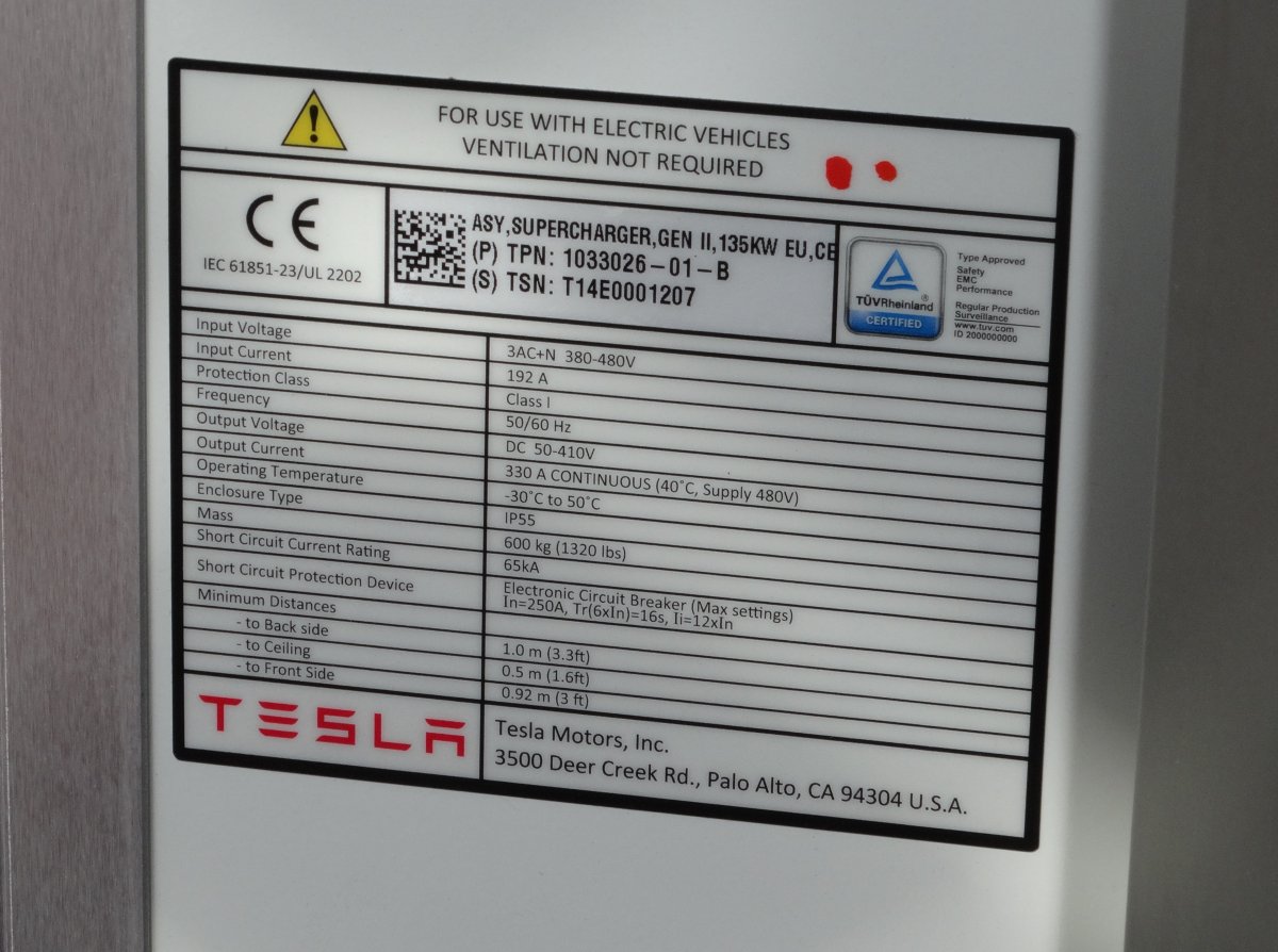

Tror jag har sett att tesla har satt upp nån i Frankrike, så dom finns nog i 400 volts utförande.Tesla2015 skrev:En mobil SC för 35 k usd verkar ju faktiskt rimlig, slaget på några bilar och år. Återstår att se om den finns i 400 volts utförande. I USA verkar de köra på 480 V.
Hursomhelst, detta är ett projekt för våren/när bil kan levereras. Har väntat pga företagsuppbyggnad och kassaflöde. Men nu finns ju Tesla 4wd och 2wd var min enda tvekan, så förhoppningsvis till mitten av nästa år!
Här är en märkskylt från en.
