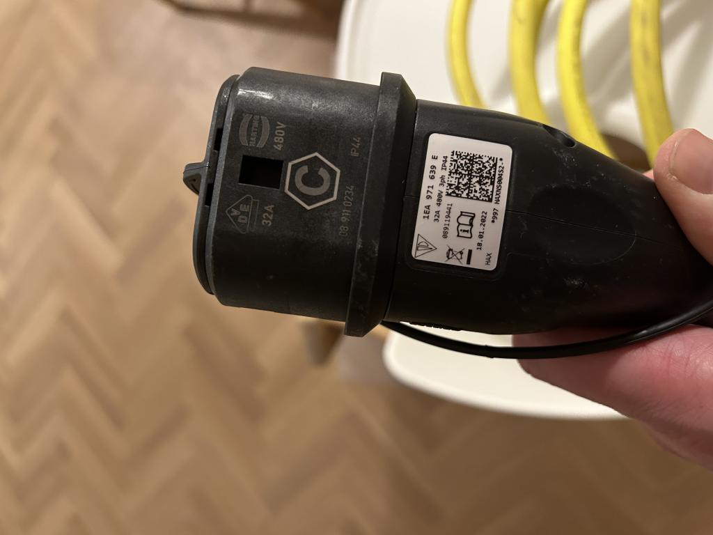

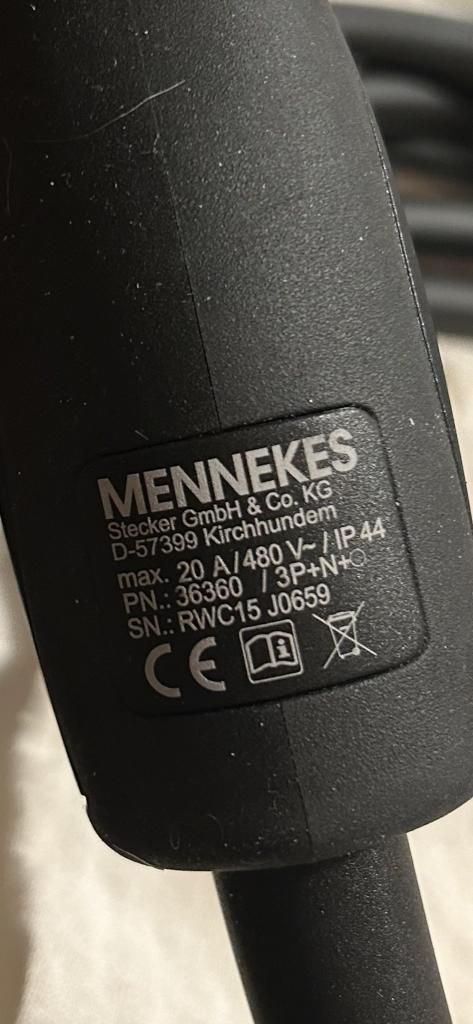

Bilden högst upp är 32A och 3 fas. Det blir 22kW. (230V * 32A * 3)
Den andra är 20A och 3fas, dvs 13,8kW. (230V * 20A * 3)
Till att börja med så uttrycks effekt i kiloWatt (kW).
Effekt är ström gånger spänning (gånger antalet faser).
Effekt gånger tid = energi, t.ex. kWh.
En Tesla modell 3 eller Modell Y kan max ta emot 3 x 16A eller 1 x 32A. Det blir 11 respektive 7,4 kW.
En kabel som är märkt 20A och 3 fas räcker alltså för att ladda med tre faser, men begränsar effekten om man hamnar på en enfasig laddpunkt.
