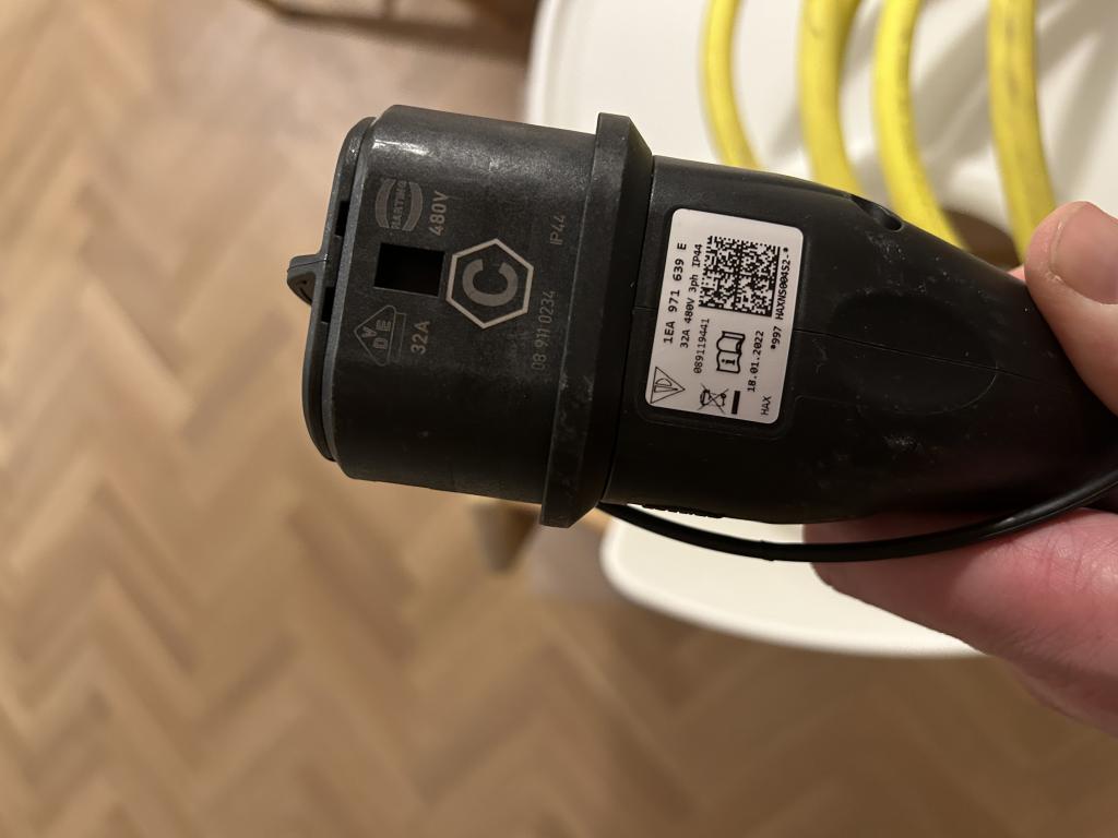

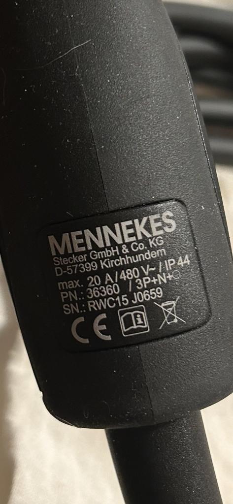

Jag tycker det är lite svårt att lista ut hur ”snabb” kabeln är. I vår familj har vi flera olika elbilar och hybrider och risken är stor att kablarna blandas.
Jag skulle behöva hjälp med att lista ut hur ”snabbt” jag kan ladda med kabeln. Vissa är ju enfas och Max ca 4,5kwh, vissa är 3fas 11kwh och vissa 3-fas 22kwh. Men det står ju inte på kabeln. Hur kan jag lista ut vilken kabel som kan ladda ”snabbt” eller inte.

Bilden högst upp är 32A och 3 fas. Det blir 22kW. (230V * 32A * 3)
Den andra är 20A och 3fas, dvs 13,8kW. (230V * 20A * 3)

Till att börja med så uttrycks effekt i kiloWatt (kW).
Effekt är ström gånger spänning (gånger antalet faser).
Effekt gånger tid = energi, t.ex. kWh.
En Tesla modell 3 eller Modell Y kan max ta emot 3 x 16A eller 1 x 32A. Det blir 11 respektive 7,4 kW.
En kabel som är märkt 20A och 3 fas räcker alltså för att ladda med tre faser, men begränsar effekten om man hamnar på en enfasig laddpunkt.
