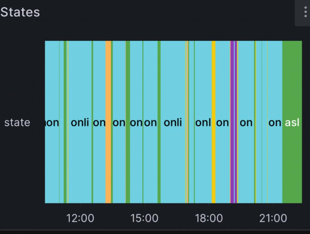

Jag har spenderat dom senaste dagarna med att analysera min bils ”states” med hjälp av Teslamate och har hittat ett intressant beteende. Det hela började med att min bil efter att jag aktiverade Gridio mer eller mindre slutade ”sova” när det står parkerad hemma med laddkabeln i. Bilen laddar såklart inte, det sköter ju Gridio men det går heller inte ”asleep” i mer än några minuter åt gången.
I Teslamate blir det väldigt tydligt att något inte står rätt till och efter lite felsökning och pillande så ser det ut som att min M3 2024 inte vill sova alls så länge jag sköter laddningen via en tredje part. Stänger jag av Gridio och sätter laddning vid låglast i Teslaappen går bilen mer eller mindre direkt ner i sömnläge. Min gissning är att det är bilen som håller sig vaken för att fatta om den ska börja ladda eller inte.
Har vi några andra Gridio/Tibber/Teslamate-användare på forumet som upplever liknande scenario eller är det bara jag? Bilen är uppdaterad och likaså Gridio och Teslamate i senaste versioner.
Lägger med en skärmdump som visar mina states de senaste 12 timmarna. Den gröna färgen är ”asleep”, lila körning, gul laddning och turkos är vaken. Den sista gröna stapeln, sover, är från det att jag avaktiverade Gridio helt och lät Tesla styra laddningen själv.

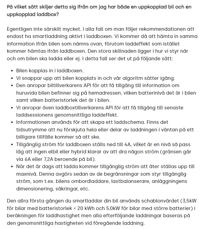

Du kan använda Tibbers smartladdning utan att riskera att väcka bilen om du använder boxarna från antingen Zaptec, Easee (finns kanske fler som stöds nu).Marof90 skrev: ↑07 feb 2024 10:05Intressant tråd. Börjar själv med tibber inom kort och tanken har slagit mig att skippa just smartladdning så jag läst många med liknande problem. Ni skriver låglast, vad innebär detta? Har haft bilen på schema laddning tidigare med vet att det finns ett alternativ där jag kan ställa in när jag ska åka. Kan det vara låglast och isåfall vad innebär det?
Genom att lägga till en "offlinebil" kan du speca laddnivå och batteristorlek manuellt och därmed få den att ladda under de billiga timmarna och ta del av prisgarantin utan att behöva ansluta Tibber mot bilen direkt.

Min vaknar inte som online bil, man ska ha smart avstängt på bilen och aktivt på laddaren.TeslaKotte skrev: ↑07 feb 2024 10:56Du kan använda Tibbers smartladdning utan att riskera att väcka bilen om du använder boxarna från antingen Zaptec, Easee (finns kanske fler som stöds nu).

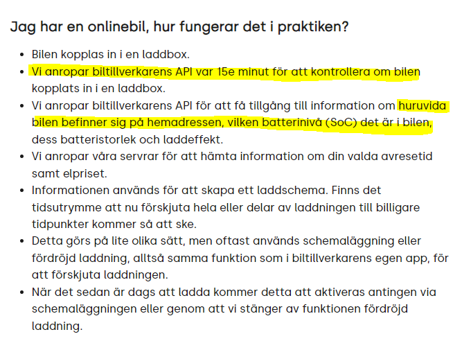

Även om smartladdning är avstängt på bilen och (som det ska vara) aktivt på laddaren så pingar Tibbers API bilen för att ta reda på om bilen befinner sig hemma och nuvarande SoC etc. för att kunna beräkna laddningsfönstret.

Ja men jag tror den gör det en gång efter man stoppat i kabeln. Sen känner nog laddaren av att bilen är kvar inkopplad.TeslaKotte skrev: ↑07 feb 2024 13:12Även om smartladdning är avstängt på bilen och (som det ska vara) aktivt på laddaren så pingar Tibbers API bilen för att ta reda på om bilen befinner sig hemma och nuvarande SoC etc. för att kunna beräkna laddningsfönstret.

Ja så är det alldeles säkert. MEN, jag kan svart på vitt se att från det att jag kopplade från Gridio och låter Tesla sköta laddningen själv så sover min bil hela tiden. Med Gridio (och Tibber) så rekommenderas att man tar bort alla scheman från Tesla-appen för att på så sätt se till att tredjepartsapppen sköter laddningen helt utan Teslas inverkan. Min tes har hur som helst varit att det är Tesla som håller bilen vaken när en tredjepartsapp är inblandad men jag tror jag kan skjuta det idéen åt sidan för just i skrivan stund har jag kabel i, ingen Gridio inkopplad och heller inget laddschema i bilen och den sover fint.Jaegaern skrev: ↑07 feb 2024 10:13Jag tror du skapar ett problem som måste lösas, rent mentalt. Men som inte finns på riktigt.kemahe skrev: ↑07 feb 2024 09:02Ja, jag säger inte att ni har fel men det är det här jag är lite osäker på och vill testa lite - att inte ha låglast eller nåt annat schema på och helt enkelt stänga av laddningen manuellt men låta kabeln sitta i. Min tes här är ju att bilen inte helt gillar det för att den inte förstår om den ska ladda eller inte. Men det finns bara ett sätt att ta reda på det.airdrive skrev:Håller även med AAKEE - utan speicalapp och även utan tesla-laddschema så sover bilen gott. Min bil drar så gott som ingen ström alls om jag har den stående utan laddschema. Det märks eftersom batteriet står på samma procent även om bilen skulle ha stått flera dagar.
