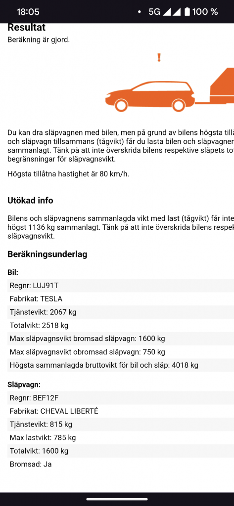

Hej alla,
Är på G att eventuellt beställa en MY RWD eller AWD.
Men blir inte riktigt klok på Transportstyrelsens släpvagnskalkylator.
Har nytt B96 körkort och får således köra ekipage på totalvikt 4250kg.
Men tittar man på deras sida så ger dom varning. Och jag hänger inte med då totalvikten är under 4250.
Har ni några klyftiga inlägg i frågan?

Re: Totalvikt på ekipaget
Om du lägger ihop bilens totalvikt på 2518kg med den maximala släpvikten på 1600kg så blir det 4118kg men sammanlagd bruttovikt på bil+släp får bara vara 4018kg.
Du får köra med släpet men inte lasta fullt i både bilen och släpet samtidigt.

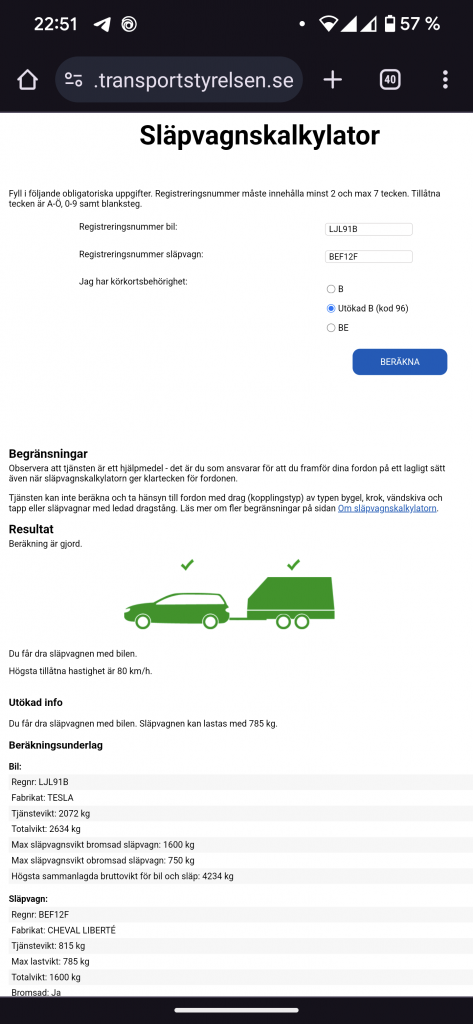

Inlägg av Arctic Drifter »
Letalis skrev: 15 feb 2024 20:02
Testar jag med min Performance och din hästtransport får jag grönt, för på MYP är max tågvikt bilens totalvikt + 1600 kg, för de RWD och LR du nämner är den ju bilens totalvikt + 1500 kg.
Weird, standard brukar ju var som för MYP, för typ alla bilar.
Kör man hästtransport brukar man ju behöva ha utrymme för släpets maxlast... köp en Performance! :D
Ja, märkligt. På en bil jag har är tillåten tågvikt högre än bilen totalvikt och max släp tillsammans.
Gissar att det har att göra med att man typar tågvikt som schablon. Logiskt är det ju inte.

På min Y 22 är max tågvikt 4219 och Totalvikt 2619, så då går det att lasta fullt.Verkar vara olika....
Skummert

Du får ju dra släpet med max last om du inte lastar bilen max.

[media][/media]
Fredrik j skrev: 15 feb 2024 20:19
Men gränsen är ju 4250kg. Det överstiger ju inte detta oavsett.
Totalvikten är ju inkl tillåten last, eller?

Inlägg: 13654
Letalis skrev: 15 feb 2024 22:36
[media][/media]
Bilen har en tågviktsbegränsning på 4018kg.
4250kg är körkortets gräns. Det är bilen som begränsar.
Men som Ragwal säger behöver man ju inte lasta max..

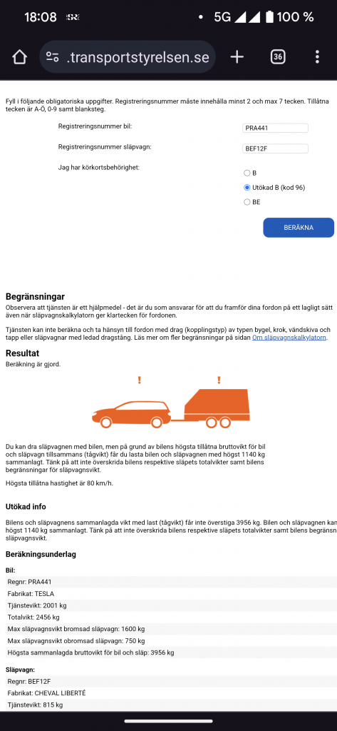

På my rwd och awd så är det 1500kg som gäller rent krasst, men bilen får dra 1600kg om man inte lastar fullt i bilen.
Skumt att man valt att göra så.

Letalis skrev: 15 feb 2024 23:02
Just den effekten är det väldigt många bilar som har, man ska nog komma ihåg att nyare Y har i sammanhanget bra lastvikt i bilen till att börja med så i praktiken är det nog inte så mycket sämre än många andra bilar
Gäller nog bara tidigare (pre våren 2022?) Y LR. Tror det hände något när man ökade lastvikten på bilen nånstans där.
Min YLR får tex ha maxlastad bil + 1600 brutto på släpet som jag skrev ovan.
Givet rätt körkort då.
Kolla i aktuell bils regbevis.

Dessa regnr är på nya bilar från iår.

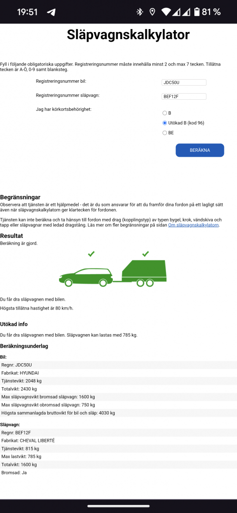

Något sen i tråden men det verkar onekligen vara så att istället för skillnader i utrustning etc. mellan olika årsmodeller på Tesla är det vikter man behöver hålla koll på.
Jag får också grönt på min Y LR med TS hästsläp.
