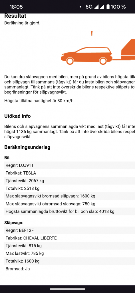

Om du lägger ihop bilens totalvikt på 2518kg med den maximala släpvikten på 1600kg så blir det 4118kg men sammanlagd bruttovikt på bil+släp får bara vara 4018kg.
Du får köra med släpet men inte lasta fullt i både bilen och släpet samtidigt.

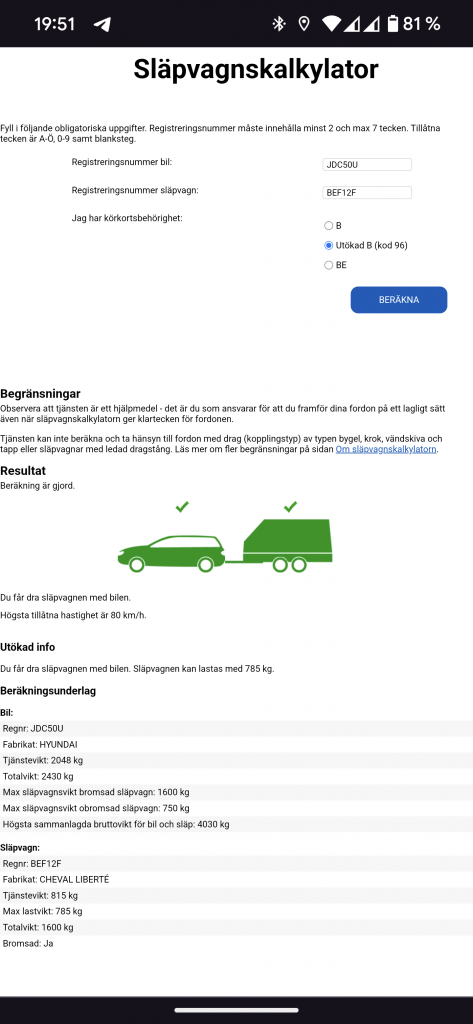

Testar jag med min Performance och din hästtransport får jag grönt, för på MYP är max tågvikt bilens totalvikt + 1600 kg, för de RWD och LR du nämner är den ju bilens totalvikt + 1500 kg.Letalis skrev: 15 feb 2024 20:02Har nytt B96 körkort och får således köra ekipage på totalvikt 4250kg.
Men tittar man på deras sida så ger dom varning. Och jag hänger inte med då totalvikten är under 4250.
Har ni några klyftiga inlägg i frågan?
Weird, standard brukar ju var som för MYP, för typ alla bilar.
Kör man hästtransport brukar man ju behöva ha utrymme för släpets maxlast... köp en Performance!

Totalvikten är ju inkl tillåten last, eller?
Men gränsen är ju 4250kg. Det överstiger ju inte detta oavsett.Fredrik j skrev: 15 feb 2024 20:19Om du lägger ihop bilens totalvikt på 2518kg med den maximala släpvikten på 1600kg så blir det 4118kg men sammanlagd bruttovikt på bil+släp får bara vara 4018kg.
Hyundai Ioniq 5 Advanced RWD 2021
Model Y LR 2024
VW ID.4 GTX 2022
My GREY AWD 2026
- Inlägg: 13852
Re: Totalvikt på ekipaget
Bilen har en tågviktsbegränsning på 4018kg.Letalis skrev: 15 feb 2024 22:36[media][/media]Men gränsen är ju 4250kg. Det överstiger ju inte detta oavsett.Fredrik j skrev: 15 feb 2024 20:19Om du lägger ihop bilens totalvikt på 2518kg med den maximala släpvikten på 1600kg så blir det 4118kg men sammanlagd bruttovikt på bil+släp får bara vara 4018kg.
4250kg är körkortets gräns. Det är bilen som begränsar.

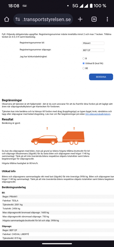

På my rwd och awd så är det 1500kg som gäller rent krasst, men bilen får dra 1600kg om man inte lastar fullt i bilen.
Skumt att man valt att göra så.

Gäller nog bara tidigare (pre våren 2022?) Y LR. Tror det hände något när man ökade lastvikten på bilen nånstans där.Letalis skrev: 15 feb 2024 23:02På my rwd och awd så är det 1500kg som gäller rent krasst, men bilen får dra 1600kg om man inte lastar fullt i bilen.
Min YLR får tex ha maxlastad bil + 1600 brutto på släpet som jag skrev ovan.
Givet rätt körkort då.
Kolla i aktuell bils regbevis.

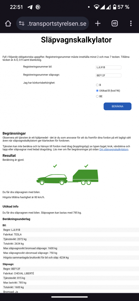

FStaake
- Inlägg: 497
- Blev medlem: 05 mar 2020 10:12
- Ort: Kristinehamn
Något sen i tråden men det verkar onekligen vara så att istället för skillnader i utrustning etc. mellan olika årsmodeller på Tesla är det vikter man behöver hålla koll på.Letalis skrev: 16 feb 2024 22:18Dessa regnr är på nya bilar från iår.RagWal skrev: 16 feb 2024 10:13Gäller nog bara tidigare (pre våren 2022?) Y LR. Tror det hände något när man ökade lastvikten på bilen nånstans där.Letalis skrev: 15 feb 2024 23:02På my rwd och awd så är det 1500kg som gäller rent krasst, men bilen får dra 1600kg om man inte lastar fullt i bilen.
Jag får också grönt på min Y LR med TS hästsläp.
