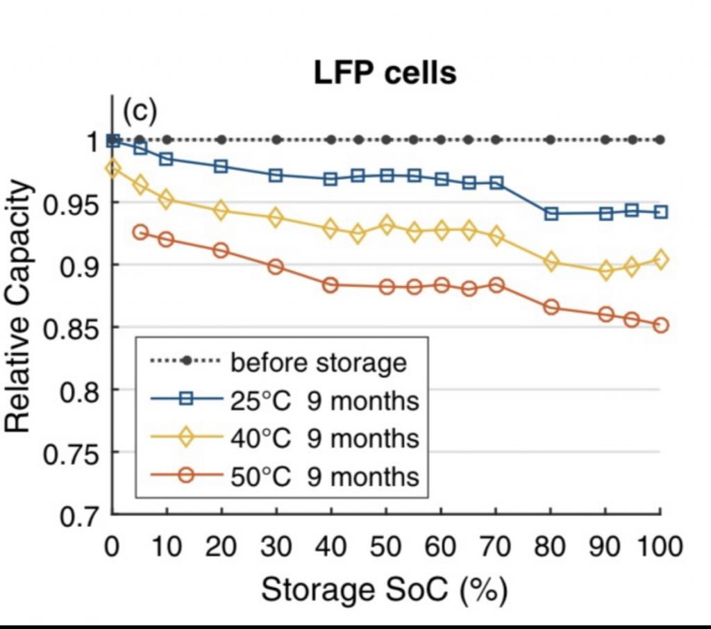

Ska man ladda lägre är det max 70% som gäller för LFP. Det blir ingen skillnad att tala om mellan 80-100%.
Användarens profilbild
Inlägg: 8181
Re: Resa till Branäs - ladda till 100% vid ankomst och låta stå?
Danne888 skrev: 23 feb 2024 11:12
Funderar om vi ska ställa mig på en laddplats när vi kommer fram och ladda upp bilen till 100% och därefter låta den stå vid stugan med 100% laddning (- förluster och ev kortare körning under veckan) fram till att vi ska åka hem en vecka senare.
Har en MYRWD och vanligtvis laddar vi egentligen bara till 50-60% då vi mest kör korta sträckor inom Sthlm. Hur pass mycket sliter det på batteriet att låta batteriet stå oanvänt med 100% en vecka? Det vore onekligen den mest bekväma lösningen än att försöka ladda senare under veckan (förutsatt att vi hittar en laddplats på söndagen när vi kommer fram då)
Tack på förhand
Lithiumbatterier är inte alls lika könsliga för att stå med 100% som forumryktena gör gällande. Det är ingen större ”fara”.
LFP-batterier ökar inte ens interna resistansen av att stå med 100%, så det är lugnt.
När det är kallt ute minskar degraderingen pga calendar aging ganska mycket.
Och LFP-batteriet mår ungefär lika illa på alla SOC över 70%, så om du laddar till 100% mår det lika bra som alla de som tror de är snälla mot batteriet genom att ladda till 80% 😀

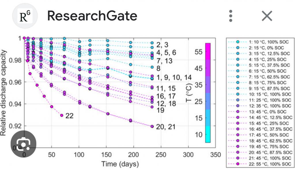

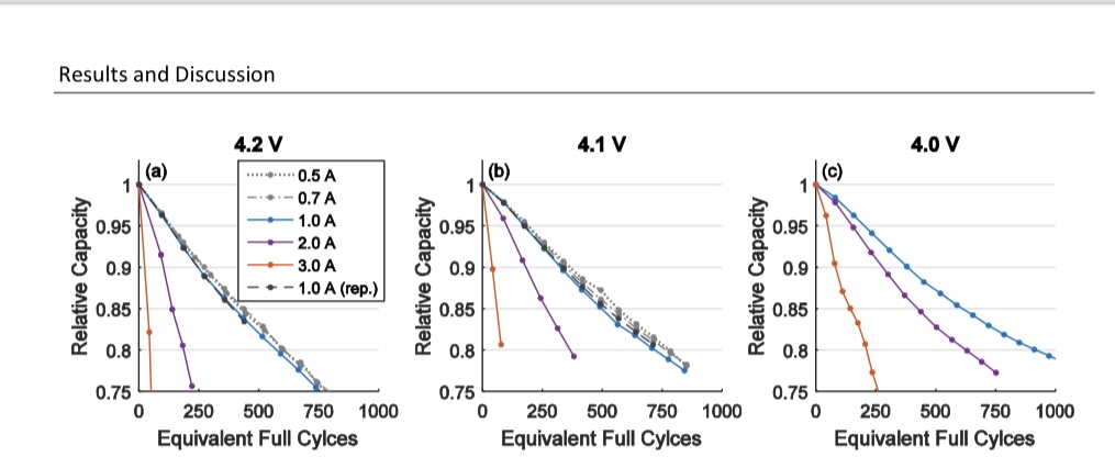

På de översta ser du att bilen degraderas minst om du låter den stå på 0% jämt. men det är ju ej rimligt.
Andra diagrammet visar temperatur och tid.
Har du LFP och pratar en helg i Branäs så skall du nog göra precis som du vill bara.
AAKE är expert på detta. Han är degraderingsmästare på forumet.

Har man varmt är det principiellt bra att ha låg SOC.
Har man 100% är det principiellt bra att ha kallt.
Det kommer vara i snitt +/- 0C eller kallare den veckan i Branäs och då mår batteriet lika bra eller bättre än någon som har 80% i ett garage.
Man måste förstå att släppa myten 😂
Fast 100% är aldrig bra. Förvånad att du påstår det.
Fast 100% är i vissa fall bättre än 80%.
Inte förvånad att folk sitter fast i myten 😅
100% är inte alls som myten påstår.
Det är bara titta på den mer detaljerade bilden jag postade, eller bägge för den delen.
Calendar aging är [tid x temp x SOC].
Ingen av dessa har företräde så låg temp är lika bra som hög SOC är dåligt.

Det är vad jag också fick lära mig, men det verkar ju helt enkelt inte stämma särskilt bra.
AAKEE har järnkoll på detta, och gott om studier och siffror som stöd, grafen ovan visar ju t.ex. tydligt att det inte är någon som helst fördel med 80% jämfört med 100% för LFP.

martinsson skrev: 24 feb 2024 15:23
Ok, de flesta har väl litiumjonbatterier så det var det jag pratade om och inte LFP. Det kan ju förstås ha helt andra egenskaper.
LFP är ett lithiumjonbatteri… Men att det är liten skillnad mellan att parkera bilen med 100% och 80% för att sedan ladda till 100% stämmer för andra typer av lithiumjonbatterier också, iaf om vi håller oss till normala temperaturer.

AAKEE skrev: 24 feb 2024 15:11
enoch85 skrev: 24 feb 2024 13:42
AAKEE skrev: 24 feb 2024 08:54
enoch85 skrev: 24 feb 2024 00:51
Danne888 skrev: 23 feb 2024 19:45
Tack för alla svar, även om jag inte riktigt förstår detaljerna bakom de där diagrammen ☺️ men då kör vi som planerat och laddar till 100% när vi anländer 😀
Ush, får inte i magen när jag ser detta. 100% och låta stå. 😭
Vårda batteriet. Ladda till 70 och toppladda innan avfärd.
Genom att stanna kring 50% största delen av tiden har jag åstadkommit detta. Ytterst tveksam till att 100%-laddningar skulle ge samma resultat.
viewtopic.php?p=778810#p778810
Volkswagen e-UP 2021
Tesla M3LR 2022
Mercedes E300de 2020 - såld

Inlägg: 8181
martinsson skrev: 24 feb 2024 15:12
Det var det första jag lärde mig efter min första elbil... Man skall aldrig ladda ett batteri till 100%.
Då var det första du lärde dig fel.
Du vet att 100% inte ens är proppfullt?
Det går ladda Lithiumion till 4.4-4.5V (130% eller så). Dock påverkar det menligt på antalet cykler de håller och för lithiumion blir de mer brandfarliga.
Man valde alltså att lägga 100% på en nivå som gav en rimlig livslängd.
Om du köper lithiumionbatterier och läser på spec. / instruktionen står det ingenting om att man inte ska ladda till 100%.
Faktiskt, de flesta laddare för detta har ingen inställning för att ladda annat än fullt.
De som har har ofta 100% eller ”storage” vilket ger runt 50%.
batteriet håller längst om man håller laddningen mellan 20 och 80%.
Det är exakt det som är en myt.
Man delar upp degraderingen i cyklisk degradering (cyclic aging) och degradering beroende på tid (calendar aging).
Calendar aging är lägst vid 0% för i princip alla lithium-kemier.

För lithiumion (och inte lithium-järn) så ökar inre resistansen fortare vid hög SOC vilket långsiktigt är sämre om man ska använda maximal effekt. Vid 90-100% ökar den dubbelt så fort som vid 50%.
Den har ingen direkt påverkan på normal användning, annat än att den är en del i det som gör att batteriet levererar mindre energi.
I övrigt, är 100% ungefär jämbördigt med 80% i Svenska förhållanden. Det finns dessutom väldigt gott om tester som visar att 80% är sämre än 100% ur ett calendar aging-perspektiv.
Du skulle kunna börja med att läsa teslas egna manualer och se om du hittar något om att *köra direkt* eller *inte lämna med 100%*.
Hade det vart så illa som myten förespråkar borde det stått, om inte annat för att minimera Teslas egen risk för byte av batteri på garantin.
Teslas största anledning till att säga maximalt 80% för dagligt bruk (som var under 90% tills nyligen ) är att mindre cykler sliter mindre.
Du är även lurad av myten om 20%. Batteriet mår hur bra som helst under det, faktum är att det mår allra bäst vid 0% när det gäller calendar aging.
Kör man fulla cykler (100% till 0%) med en tesla model S-cell så håller den 750 cykler tills den tappat 25%.
750 cykler a 400 km är 30000mil.
Minskar man till 90% men forfarande laddar ir till 0% så håller det cirka 1000 FCE-cykler, så 40000 mil.
Minskar man till 80% ( fortfarande urladdning till 0%) håller cellen kanske 1250-1500 FCE) så 55-60000 mil.
Notera att 4.2V innebär att cellen laddats till 100% och sedan urladdats till 0% 750ggr.
4.1= 90%
4.0 = 80%
0% i bilen är 4.5% riktiga procent eftersom det finns en buffer på 4.5% av hela kapaciteteb under 0% på skärmen.
