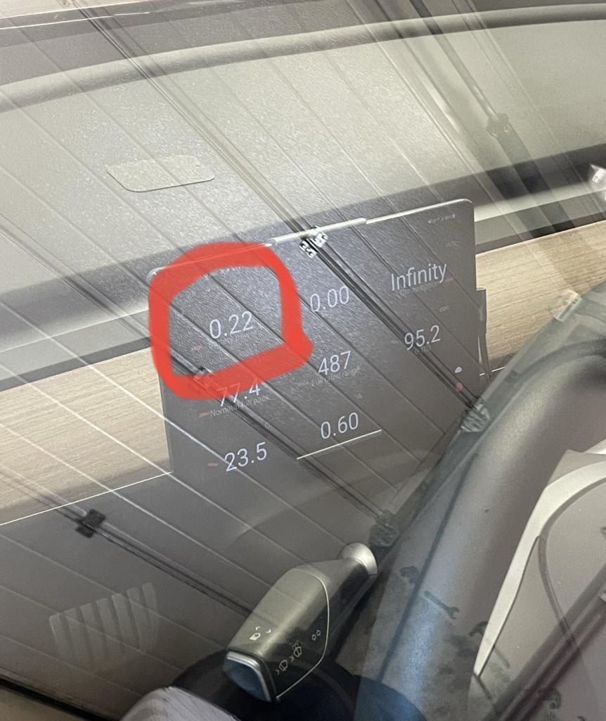

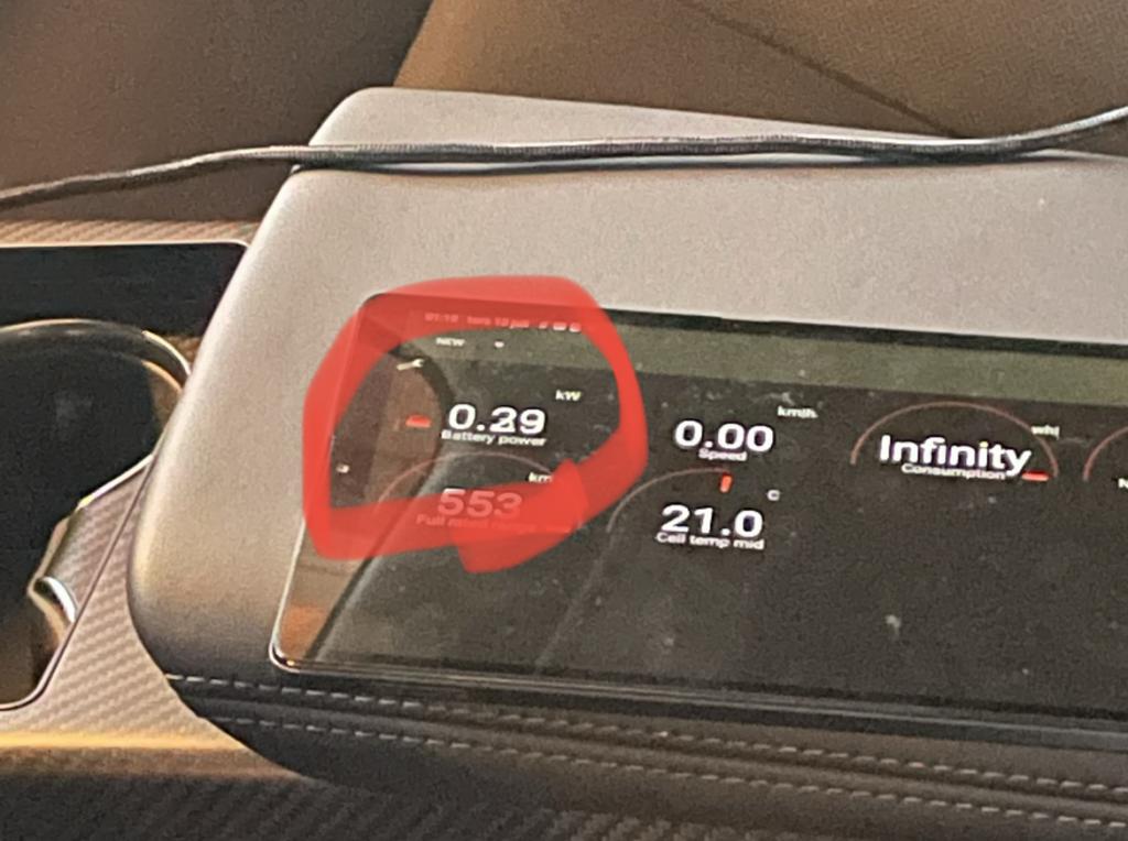

Re: Laddar ur
Jag har både loggar på det, och har en tablett i bilen, alltid uppkopplad med scan my tesla som skickar det till teslalogger. Skärmen visar det också i realtid.Xyborg skrev: 10 mar 2024 09:04Åh fasen. Sentry är ännu värre alltså. Där ser man. Jag har bara kört i kortare stunder, t.ex när man parkerar utanför köpcenter och liknande. Så jag har aldrig mätt exakt vad det drar per dygn.AAKEE skrev: 10 mar 2024 00:01Det är inte Sentry mode.Xyborg skrev: 09 mar 2024 21:45
Eller så kan det vara att du har Sentry Mode (”vaktläge”) på? Det drar ganska rejält med ström.
Sentry drar 250-290W lite beroende på hårdvara i bilen så runt 8% per dygn på en Y.
Garanterat tredjeparts laddningsappar. Väldigt många som har såna problem just nu. Intressant att man kan skaffa en app för att spara pengar på el som drar betydligt mer el än bilen gör av sig själv. (1% per vecka är normalt.)![]()
Min M3P -21 drog ~220W
Mim MSP -23 drar ~290W.
Skillnaden är hårdvaran, tex Intel atom vs AMD Ryzen.
M3P -21 Det är alltså väldigt lätt att se vad den drar.
MSP -23
