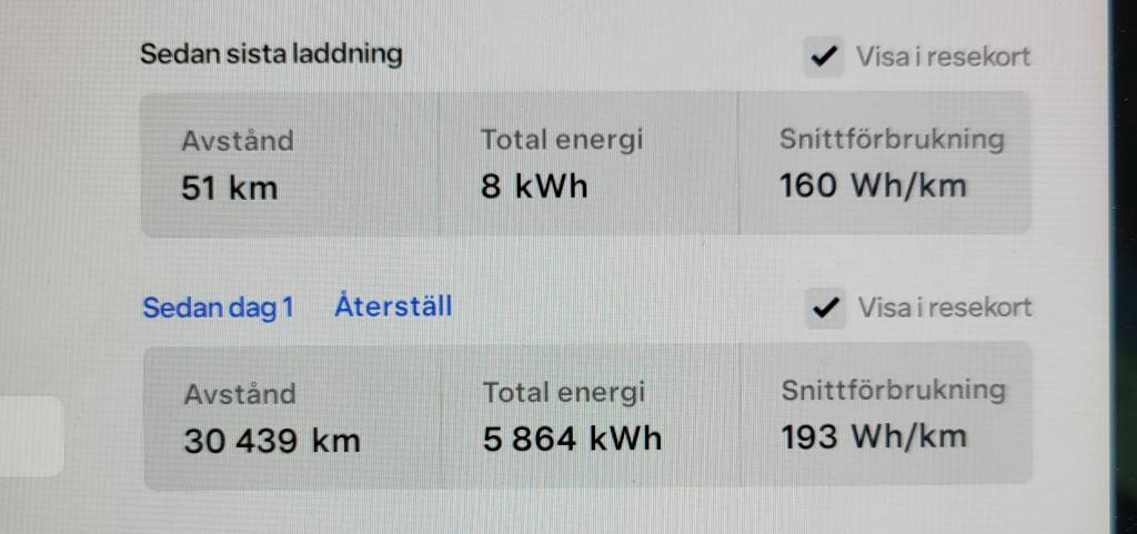

Nu har jag 517,5 km (omräknat från 97%) efter drygt två år och 30 390 km.
Care for a energigraf bild?

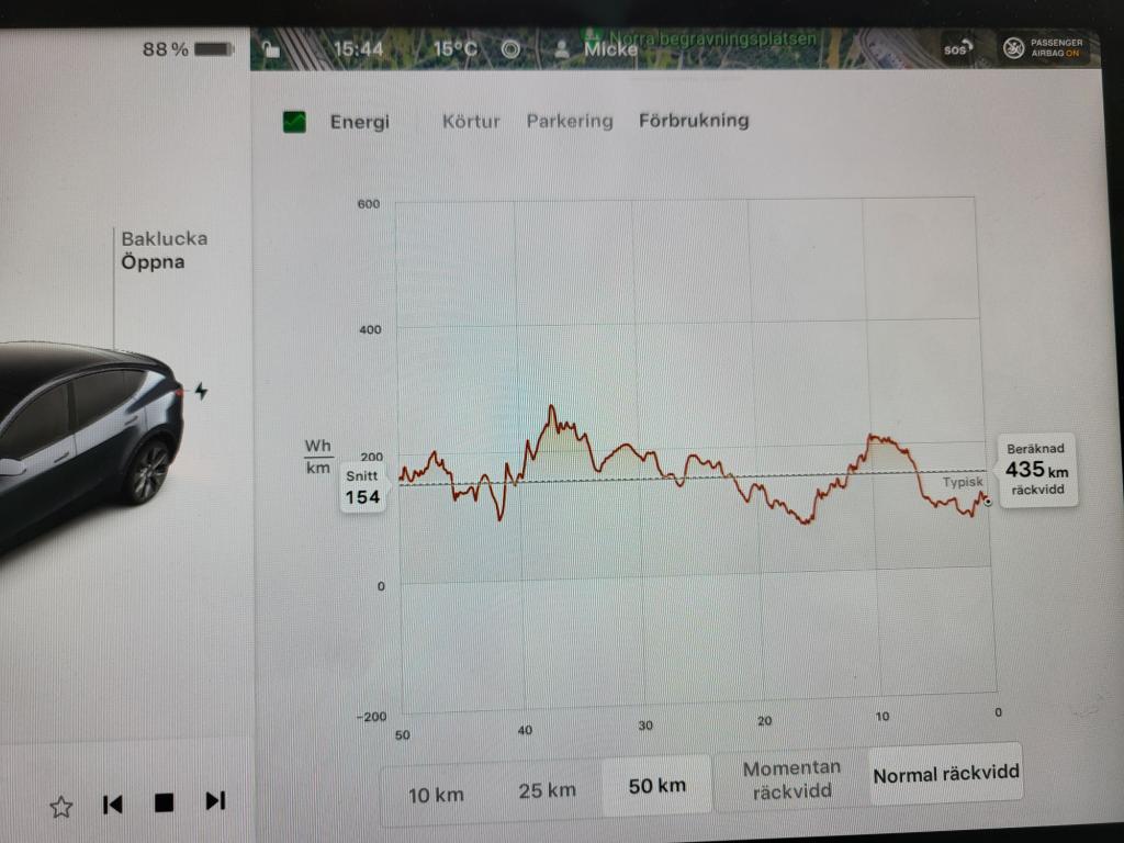

Så här ser det ut nu. Vi har tillbringat natten i Sigtuna där vi laddade till 100% och sedan åkte vi hem via två stopp i Sollentuna.
Det motsvarar nog de senaste 50 km.
EDIT: Nästan exakt 50 km. :lol:

mikebike skrev: 30 mar 2024 15:50
76.1kWh batterikapacitet kvar! Bra!
( 154 x 435 x100/88) = 76125 Wh.
Borde bli cirka 511km (78800/529 = 149Wh/km)
[Edit]Just det, hur man kört under de 50km eller vad man gjort spelar noll roll. BMS tar nominal remaining och delar med den förbrukning snittet var på. Dividerar man det med SOC får man hela batterikapaciteten inkl buffern. Detta eftersom bilen alltid räknar på hela batteriets kapacitet men den döljer SOC för buffern så att det verkar som att man har mindre SOC.

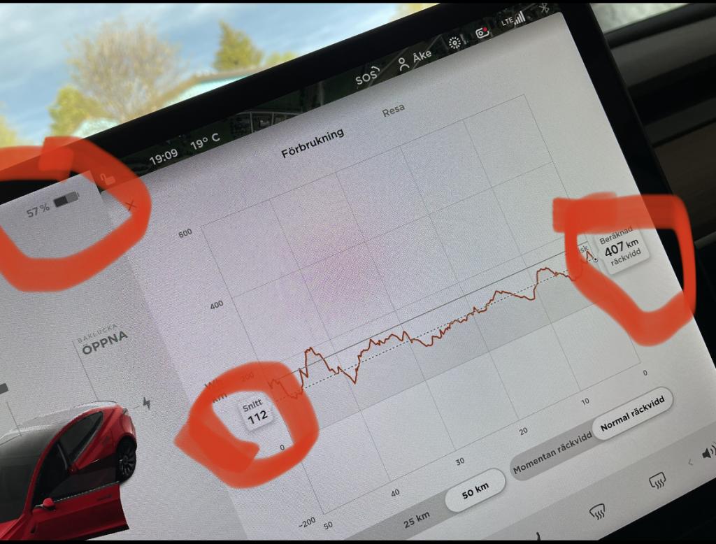

Det fungerar ypperligt, och det enda felet är avrundningsfelet. (Med 100% inget avrundningsfel, med 50% cirka 1% felmarginal och med mindre än 5% kan det bli helt galet.
Energigrafen fungerar såhär:
Valet nere till höger skall stå på Normal räckvidd.
Bilen har sin nominal remaining energi, som BMS räknar fram via nominal full pack x SOC.
Nominal remaining/ snittet på energigrafen = beräknad räckvidd.
Räknar man baklänges beräknad räckvidd x snittet / SOC får man kapaciteten.
Jag gjorde nog testet 100ggr på min M3P och jämförde med BMS-värden via scan my tesla som alltid var inkopplat i min bil.
Stämmer alltid.
Undantaget är att all energi över degraderingströskeln döljs, så om man har tex 80.7 kWh degraderingströskel får man alltid 80.7 med maxfelet +/- felmarginalen, även om batteriet håller 82 kWh.

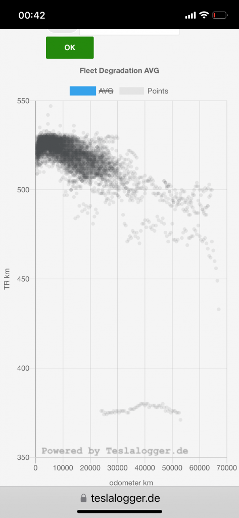

Det är inte degraderingströskeln. Den ligger ovan vad detta batteri orkar upp i.
Det är beskrivet i denna tråd och på forumet flera ggr. (Sök på Tellus, vars bil började grymt lågt, men redde sig 😀)
Just LG-NMC-batteriet börjar ofta lågt.
Det brukar ta ~ några hundra mil eller några månader att nå kapacitetstoppen (allt enligt BMS, förstås).
Inte hundra klart varför det är så, det har inte riktigt brukat vara så med Panasonicbatterierna.
Det kan vara så att cellerna inte är cyklade på fabriken så att de nått maxkapacitet. Kanske behöver en liten inkörning…
Du kan tom se antydan av detta i skarpa loggar:

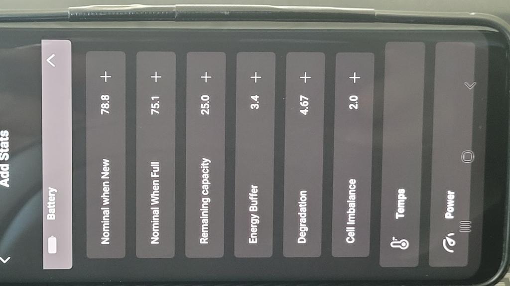

AAKEE, hur väl stämmer "Battery stats" som man får via S3XY Commander?
Skiljer de sig från SMT?
Model S P 2015 - 2015
Inlägg: 7305
Re: MY 2022 Räckvidd visning vid 80-90-100% SOC
Nicke Nyfiken skrev: 14 maj 2024 14:35
AAKEE skrev: 07 apr 2024 21:12
Det är samma värden som man får med Scan My Tesla dvs direkt från BMS.
Kollade faktiskt nu för första gången, stämmer exakt med Scan My Tesla.

Vad är acceptabelt värde på "cell imbalance"?

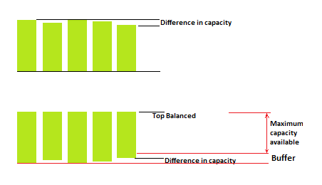

Bilen balanserar ned till under 5mV när logiken för det jobbar. (Batteriet balanseras inte om man inte har högSOC (~90% och mer).
Är du mitt i rangen är 4-10mV normalt.
Mer än 90% och bilen fått stå tills den balanserat klart~ <5mV.
Laddar du fullt kan det bli ~ 20mV normal, innan balansering.
Är batteriet nyligen balanserat vid tex 100% kan du lätt få 25mV vid jättelåg SOC.
Alla värden med parkerad bil.
Obalansen beror normalt på att cellerna skiljer i storlek. Man flyttar bara runt obalansen när man balanserar. Har man 100% välbalanserat har man mer obalans i botten.
Perfekt, då har jag koll på batteriet. :)
Ser du CAC, max och min?
Dessa värden ser jag:
