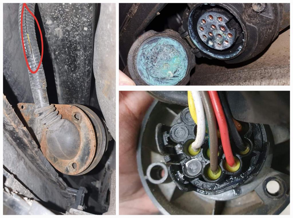

Funnit: Vatten i släpvagnskontakten.

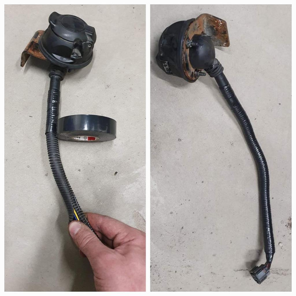

Lösning: Tejpa kablaget till kontakten för att åtgärda läckaget som gör att vattnet tar sig in genom springan i höljet på kablaget och bakvägen in i kontakten. Krävs att man lossar bakstöten för att komma åt ordentligt.
Åtgärdade detta på min egna Model 3 under slutet av 2019 vilket höll tätt i 2 år fram till försäljning. Köpte ny Model 3 2021 och tejpade återigen kablaget och då i förebyggande syfte (då tesla inte åtgärdat läckaget) och den kontakten har varit torr i 3 år nu. Har varken använt något smörjmedel eller vaselin utan endast tejpat kablaget vilket funkat superbra. Inget läckage = torr och fin kontakt.

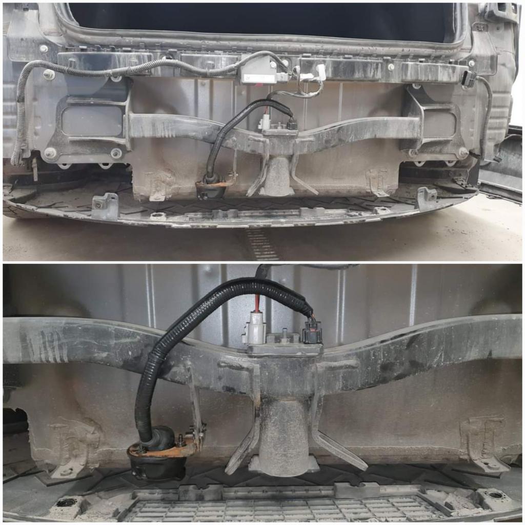

Tesla bytte släpkontakten som hade börjat ärgat och var full med vatten, men vattnet fortsatte komma in så problemet kvarstod även med den nya. Då tesla bara byter ut till likadana delar utan faktisk åtgärd (av läckaget) så tog jag tag i detta själv. Att försöka komma åt genom dragkroksluckan blir lite för trångt så det bättre alternativet är att lossa bakstöten. Istället för att lossa allting så räcker det med den övre kanten (från hjulhus till hjulhus) samt de två skruvarna under bilen på vardera sida av luckan så allt hängandes och då kommer man åt. Så mycket som jag lossat på bilderna behöver man inte.
