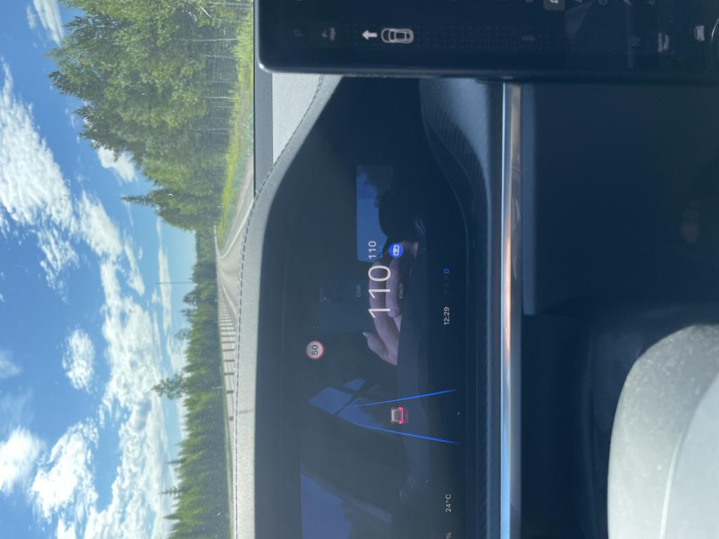

Jo, min bil gör det. Alltid på samma ställe.
Det är när man kör ut på E4 söderut från Märsta eller Arlandastad.
Bilen ökar alltså hastigheten från 85 till 115, trots att jag kör på farthållare, dessutom ganska långt innan 110-skyltarna.
Detta måste ju vara någon form av bugg?
PS. I filmen kör jag på AP, men det ser likadant ut på farthållare, senast tidigt i morse.

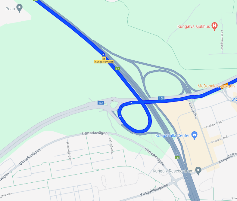

På denna avfarten så ändras satt hastighet oavsett om man kör med Farthållare eller Autopiloten.
Går från 80 till 40 i 2 steg och sedan när man kommer upp 168an så ändrar den till 70.
Men den sänker inte till 50 vid nästa skylt.
Så det är intressant hur den beter sig, för i vissa kurvor på vägsträcka så sänker den bara hastigheten men rör inte max hastigheten.

Bilen visar hela tiden 70skylten genom hela kurvan.men ändrar max hastighet.
