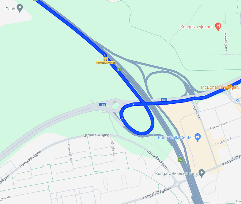

På denna avfarten så ändras satt hastighet oavsett om man kör med Farthållare eller Autopiloten.
Går från 80 till 40 i 2 steg och sedan när man kommer upp 168an så ändrar den till 70.
Men den sänker inte till 50 vid nästa skylt.
Så det är intressant hur den beter sig, för i vissa kurvor på vägsträcka så sänker den bara hastigheten men rör inte max hastigheten.

Letalis skrev: 05 jun 2024 21:36
Tesla vill ju inte betala för patentet med skyltläsning så bilen anpassar sig inte efter att ha läst skyltarna.
Det verkar fungeraungegär så att bilen ser vad det står på skylten och rapporterar det till Teslas databas.

Bilen visar hela tiden 70skylten genom hela kurvan.men ändrar max hastighet.

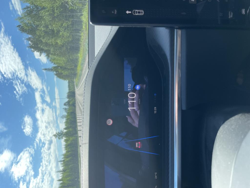

Renderade en film på lite videos i telefonen/imovie men den gjorde övergångar som klipper bort bilden där man behöver se.
Men, jag har flertalet videos som visar en 70-skylt passera (läst) medan det visas 110 både före och efter i bilen och tvärtom 70 visas medan jag passerar en 110-skylt.
Och 80 vs 110, och 90vs 110 osv.
Det finns exempel där bilen visar 90, passerar en 110-skylt med den skylt bilen animerar visar 70. Och så vidare.
Bilen animerar nästan alltid rätt skylt men hastighetsbegränsningen som visas är fel ändå.
Jag kör en del suspekta snikhyrbilar i jobbet och på en random Hundai, suzuki och allt möjligt fungerar hjälpsystemen till minst 95%.
Automatiska torkare, radarfarthållare, skyltavläsning och lane assist mm är överlag bättre och bilarna försöker i princip aldrig döda en, som Tesla gör relativt ofta.
Pinsamt dåligt…
