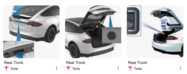

Knepigt problem men borde ändå vara möjligt att hitta. Du ska ju inte behöva göra felsökningen själv men ibland så.. speciellt om du har så långt att åka till SC..
Jag hade försökt lossa på den brytare som jag tror är problemet och tejpat kontakterna tillfälligt/satt ett par krympslang.
Tror du att problemet är relaterat till själva knappen undertill på bakluckan? Eller är det "handtaget", vid regskylten?
Om jag tolkar övriga inlägg rätt så är det knappen undertill på bakluckan som varit problemet där. Den verkar enkel att pluppa ut (?) Jag hade gjort så och testat att köra utan för att se vad som händer. Vad kan det ta, 10 minuter?
Verkar finnas en brytare i kupén också som jag aldrig har tänkt på själv. Skulle ju potentiellt kunna vara fel på den (också).
Är det handtaget vid bakluckan så är det såklart meckigare att koppla ur den.

Jag har luftavfuktare i garaget, och vintertid är det relativt torrt inne i bilen (kall luft som värms).
Första knappen slutade fungera i kyla - fungerade alltid i värme, och alltid direkt efter att man öppnat kofferten från antingen app eller skärm.
Nästa steg var alltså att kofferten öppnade sig själv, när jag kom till frugans jobb stod kofferten öppen och det fanns ca 47 sentry-event trots att ingen kommit i närheten av bilen. (Bilen triggar sentryevent när någon som inte har mobilnyckel trycker på koffertknappen).
Det går givetvis försöka fixa själv, men jag köpte inte en ny 2023 för att mecka själv - och sannolikt krävs det en modd av knappen och möjligen modd för att förhindra att vatten läcker in. Behöver man sedan garanti på något i närheten så kan egenmodden innebära problem.
Den nya knappen har än då långe bara slutat fungera i kyla - men det är precis så den tidigare knappen började strula.
