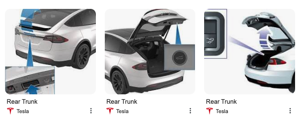

Re: Tips när kofferten toköppnar
Jag gissar nog på vattenteorin tills annat bevisats.
När du fick brytaren bytt, hur var det nu, började beteendet om meddetsamma? Eller tog det lite tid?
Du har din bil i garage va? Elakartad kondens?
Knepigt problem men borde ändå vara möjligt att hitta. Du ska ju inte behöva göra felsökningen själv men ibland så.. speciellt om du har så långt att åka till SC..
Jag hade försökt lossa på den brytare som jag tror är problemet och tejpat kontakterna tillfälligt/satt ett par krympslang.
Tror du att problemet är relaterat till själva knappen undertill på bakluckan? Eller är det "handtaget", vid regskylten?
Om jag tolkar övriga inlägg rätt så är det knappen undertill på bakluckan som varit problemet där. Den verkar enkel att pluppa ut (?) Jag hade gjort så och testat att köra utan för att se vad som händer. Vad kan det ta, 10 minuter?
Verkar finnas en brytare i kupén också som jag aldrig har tänkt på själv. Skulle ju potentiellt kunna vara fel på den (också).
Är det handtaget vid bakluckan så är det såklart meckigare att koppla ur den.
