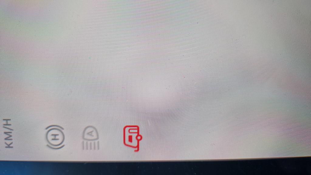

Hej!
Någon som vet vad en symbol med en röd husvagn betyder längst till vänster på skärmen?

Att du har ett släp inkopplat. Har du inte det är det nog fel i släpvagnskontakten (vatten, oxidering).

Tack för svar. Skulle gissa att det är det senare. Bilen är från 2020 och dragkroken aldrig använd. Kan man byta den själv?,

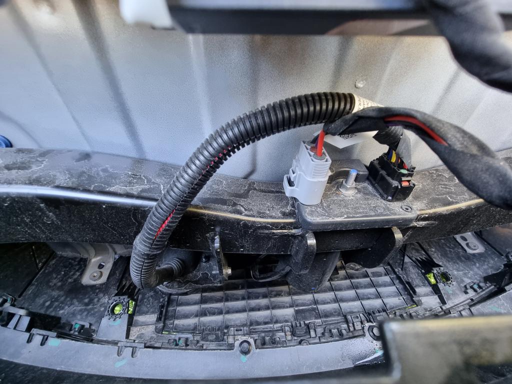

Jojje167
Inlägg: 415
Blev medlem: 03 apr 2016 12:58
Ort: Sundsvall
Re: Symbol?
Inlägg av Jojje167 »
Det kommer in vatten bakvägen in i kontakten. Kan vara klokt att byta ut den om det är alldeles för mycket korrosion, sedan täta kablaget med tex. tejp.
Gjorde ett inlägg här om hur man fixar det
viewtopic.php?p=789145#p789145

Alpine
Inlägg: 9
Blev medlem: 02 mar 2024 19:44
Re: Symbol?
Inlägg av Alpine »
Tack! Bra info. Som jag tolkar problemet är det pga den svarta höljet runt själva kablarna spricker med tiden och vatten kommer in där?
Jojje167
Inlägg: 415
Ort: Sundsvall
Re: Symbol?
Alpine skrev: ↑23 apr 2024 09:38
Ja fast höljet spricker inte utan det ser ut så från fabrik.
Här är en bild från min nuvarande 3:a 2021 när den var helt ny. Även den såg likadan ut med en springa så jag tejpade den direkt och det har varit helt torrt i 3 år nu.
Bilderna i det andra inlägget är från min förra 3:a 2019 där jag hade väldiga bekymmer med vatten i kontakten. Teslas åtgärd funkade inte och problemen försvann inte förrän jag tejpade höljet.
