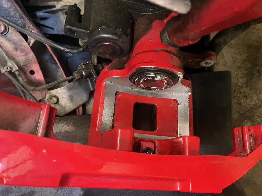

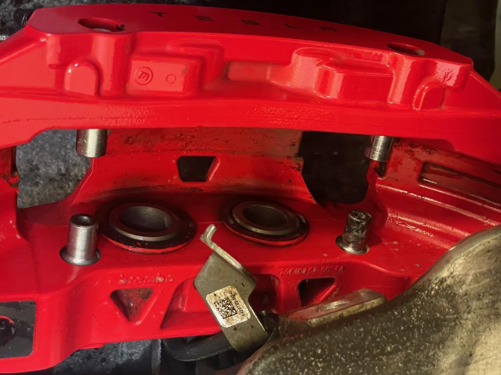

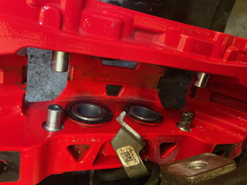

Gjort bromsservice på min MSP, 10 månader sedan uthämtning.
Här är övre glidpinnarna rengjorda, den yttre nedre delvis rengjord och den nedre inre orörd. Det var korrosion på samtliga, de inre var värre drabbade. Detta efter bara en vinter. Det torde gå att anta att glidpinnarna inte vart infettade utan kunnat rosta fritt.
Hade man inte tagit hand om det här så hade det nog inte sett så fint ut efter 3 år.
Bromsservice är inte onödigt. (Brembobromsarna är antagligen mindre fältmässiga än vanliga Volvobromsar.)

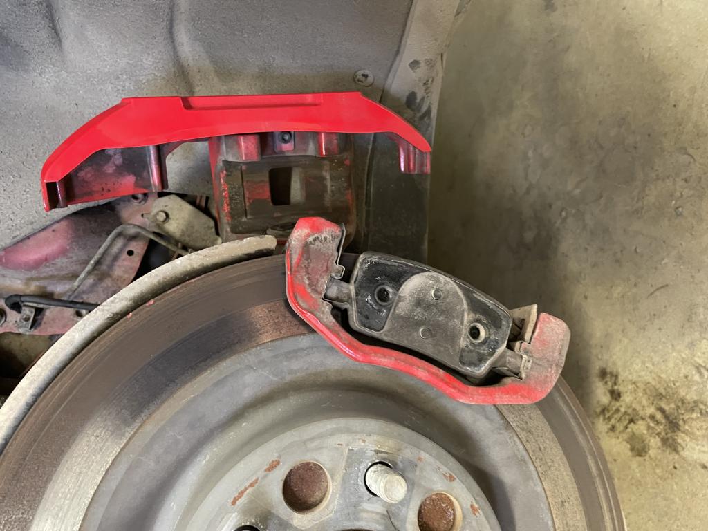

Bakre oken, förutom att de inte alls är större än den tidigare versionen och bara har en fake-framsida (fjortis-trim på en bil för 1.5M liksom :? ), så har de en väldigt stor yta med helt ren aluminium. Det funkar ju inte alls på saltade vägar.
Det var ganska tjockt med svart ärg/korrosion/skit/bromsdamm. Den ytan har ingen direkt funktion så det är hål i huvudet att ha den olackerad. Hade ingen värmetålig i vettig kulör, men nästa gång blir det till att ta bort all korrosion och måla ytan, annars kommer bakre oken inte se kul ut efter en vinter till.
Det var redan så gravt att det inte var så lätt att få bort all rost och det har krupit korrosion under den röda färgen.

AAKEE skrev: 05 maj 2024 21:37
Ser ut som att klossen inte svarvat jämnt över ytan? Rostantydan på yttern.
Inlägg: 7597
Re: Årlig bromsservice
Elof skrev: 05 maj 2024 22:05
Bilen har stått en del sista veckorna, och ingen som bromsat till dem.
Jag brukar bromsa ordentligt en eller ett par ggr per vecka i vanliga fall. Då brukar skivorna hållas rena och fina.
Har gjort det efter brommservixxen och montering sommarhjul. Kollade inte men räknar med att de är rensvarvade nu (#Plaid #Dragstrip mode #Sommarkul) 😅
Lite förvånad över att glidpinnarna inte är av rostfritt stål, även ATE's billiga flytande enkelkolvsok brukar ha rostfritt stål i glidpinnarna.

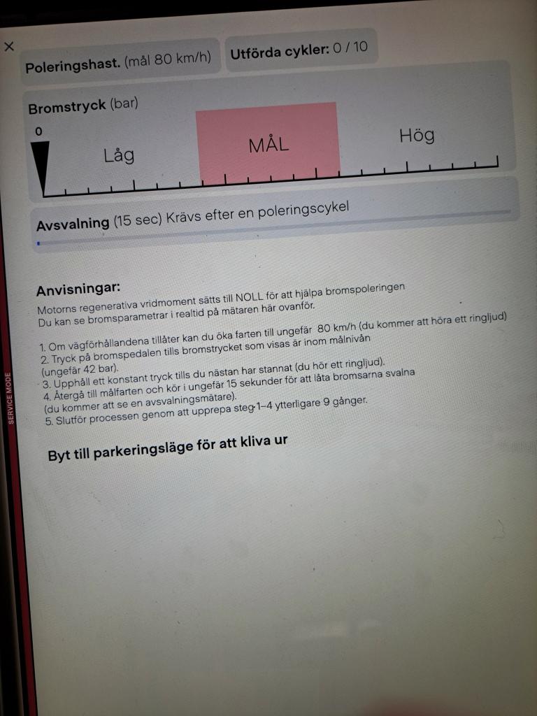

Kan också vara bra att göra en bromspolering av och till.
Programmet finns under servicemode och körs lämpligen på en glest trafikerad väg.
P85D 2015-4 fyrsitsig
Inlägg: 7597
rollo skrev: 11 maj 2024 11:30
Det går även bra att bara lägga in friläget (om man inte har/använder track mode).

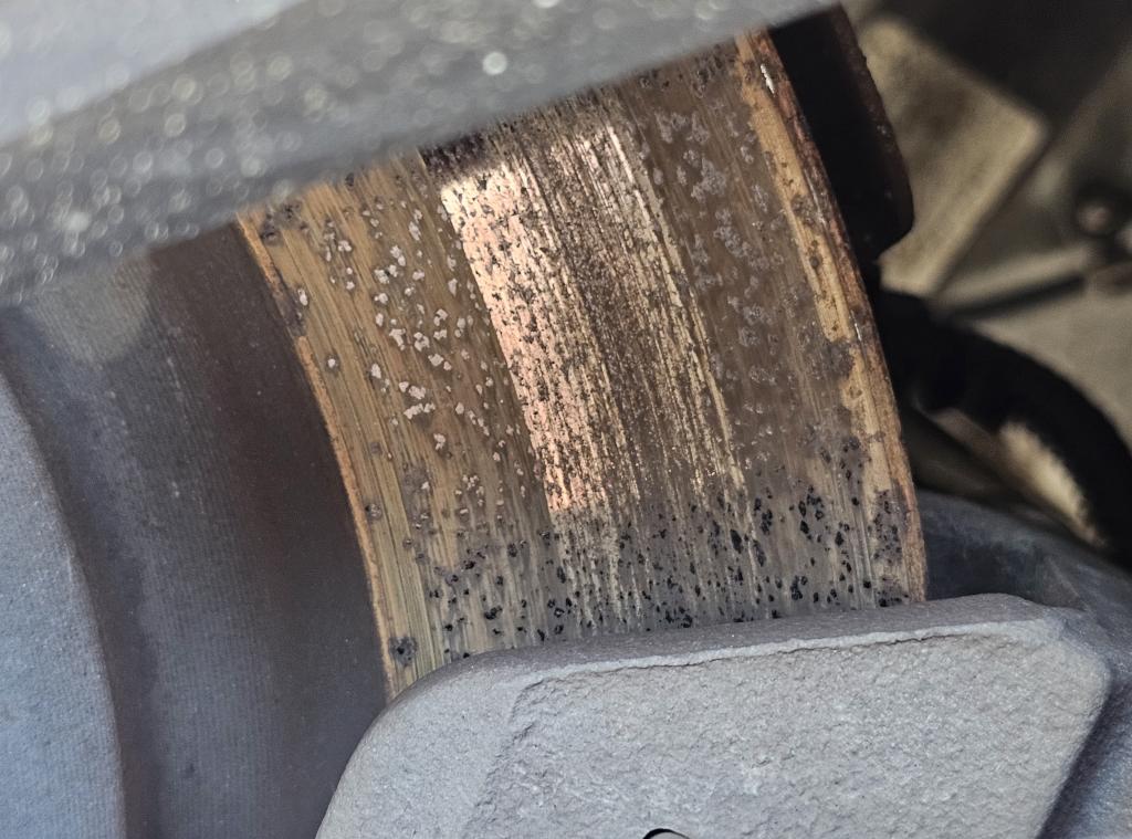

Hur bedömer ni denna rost på bromsarna bak? Bromsarna fram är rostfria. Provade att bromsa lite i stadstrafik men rosten verkade inte försvinna. Skulle besiktningen göra någon anmärkning på detta? Kan det påverka bromsverkan vid denna grad?
Inlägg: 7597
Arn skrev: 12 maj 2024 20:12
Det är lite svårt att se på bilden, men det ser inte oöverstigligligt ut.
Det måste dock nötas bort och bromsar tar alltid mer fram på bilar.
-Kör landsvägsfart (”+” om du har möjlighet).
-Kolla att du inte har någon bakom.
-lägg i friläge.
- Bromsa, relativt hårt tills bilen nästan står still (krävs för att få bakbromsarna att nöta på sig.
- Repetera flera grr. Bromsarna blir varma så efter ~ 5ggr bör du köra med landsvägsfart en stund för att kyla. Varmt är dock bra så inte kyla mycket mellan de fem första.
Gå ut och kika efter fem bromsningar, troligen behöver du några till.

Det måste inte vara stenhård bromsning, utan från hög fart (120+, om det finns…) och friläge så att all energi går till bromskraft och inget till regen. Bromsa lagom hårt. Full broms blir betydligt färre varv med bromsklossen ansatt.
Man vill absolut ibte att ABS ska jobba, då svarvar man inte av rosten kontinuerligt.
Lagom, men bestämt från hög fart.
Repetera. Låt bromsarna svalna mellan ibland.
Har man track mode får man möjlighet att se bromsarnas temperatur, varma menninte för varma är måttot.
(Brake furnishing på tex rotorbromspå en helikopter går till så).

Berguv skrev: 18 maj 2024 12:53
När jag gör det (för sällan tyvärr för nästan alltid barn i bilen drar jag full broms i 180… Då märker man rätt bra om den drar snett också 😂
Jag gör det var och varannan dag när jag svänger av motorvägen hemmavid. Håller fullt blås även in på avfarten och ställer mig sen på bromsen inför en skarp kurva. :D
Arn
