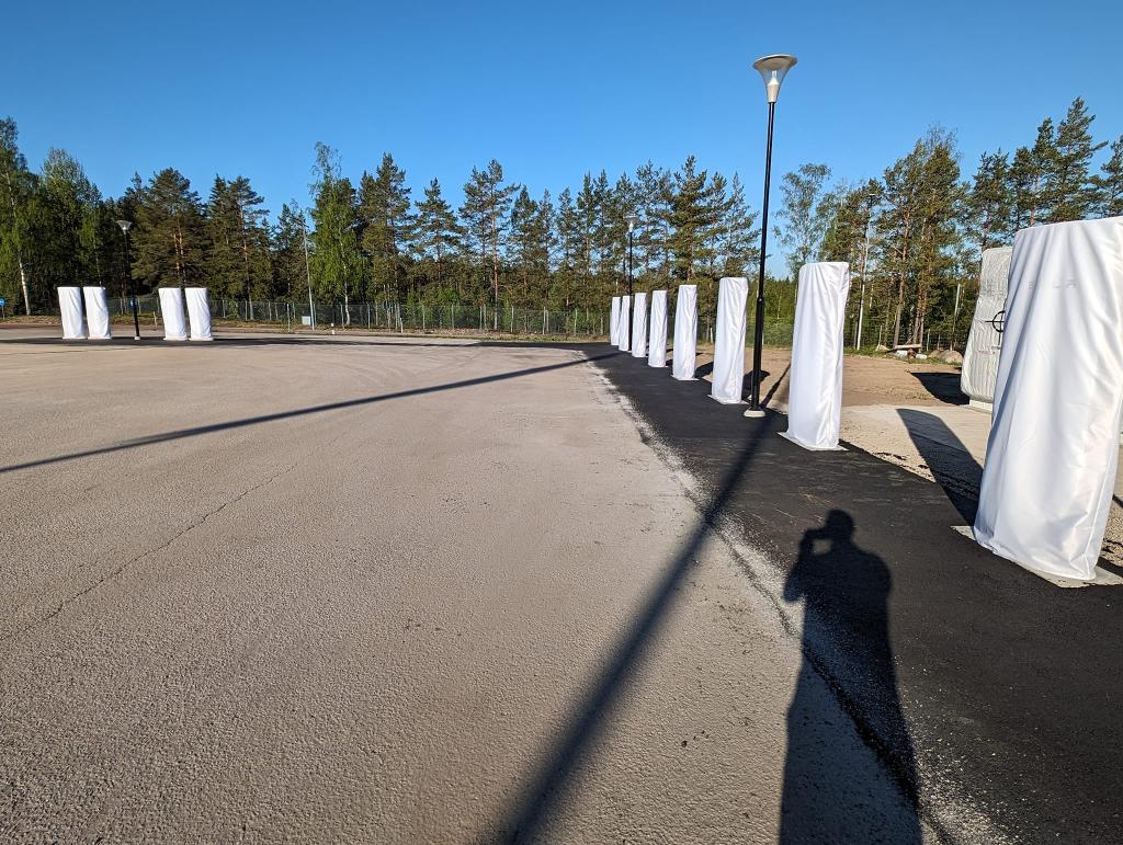

Bild från Gävle South (Gävle Bro södergående). Äntligen!
Kommer bli perfekt på väg hem från fjällen, har undvikit Gävle pga. fel sida och V2-laddare. Gävle är dock det ställe som navigatorn rekommenderar.
V4 och 12st laddaren.
Fanns även bild på fundament för 20 st Recharge-laddare vilket är toppen på alla sätt.
(Lånad bild från SuC-gruppen på FB)
Inlägg: 12555
flamman skrev: 18 maj 2024 11:22
Snyggt! :)
Blir utmärkt om vi skall ta elbilen till fjällen den vägen!
Har denna redan fått nätinkoppling, eller kommer den möjligen riskera att bli utan öppnande på något år tack vare att IF Metall tagit med de lokala elnätsbolagen i konflikten?
flamman
Inlägg: 992
Inlägg av flamman »
Tolkade som att den inte är inkopplad än. (syns inte i appen heller)
Kommer väl visa sig här om IF metalls blockad mot elektrifiering och grön omställning funkar i praktiken.
Inlägg: 8480
Grymt!
Gävle N är ju en av Sveriges högst belastade SuC, det här kommer att förbättra genomströmningen rejält, hoppas bara Tesla lyckas koppla in trots konflikten.
Inlägg: 12555
fth skrev: 18 maj 2024 12:14
Grymt!
Japp. 👍
Mycket bra tillskott!
Har vi tur så kanske elnätet redan kopplats in till platsen innan denna eskalering, eller att just detta nätbolag i Gävle inte har KA.
