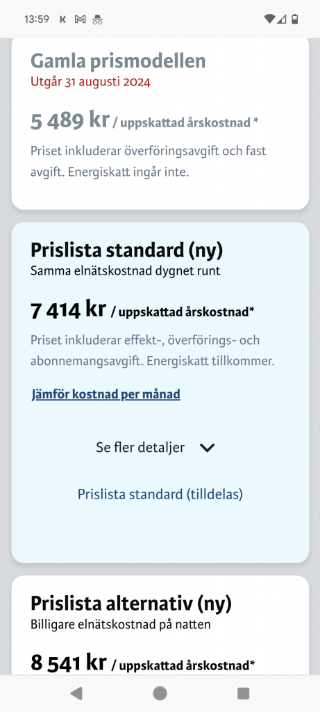

Så här ser det ut för mig...

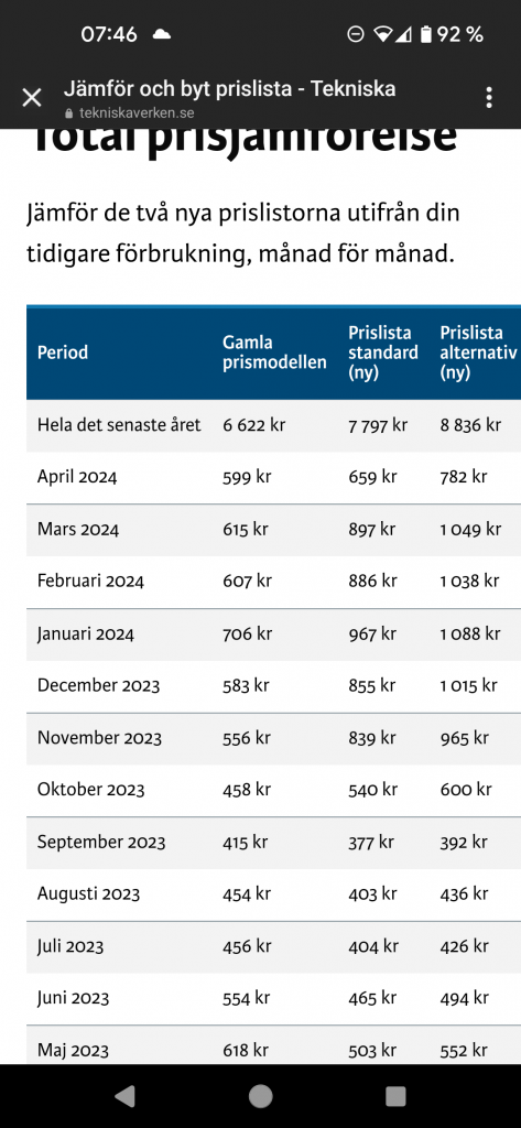

Hittar inte din vy , så här blir det för oss.

Och hur mycket sparar du på att använda mycket effekt när elpriset är lågt jämfört med månadsgenomsnitt?

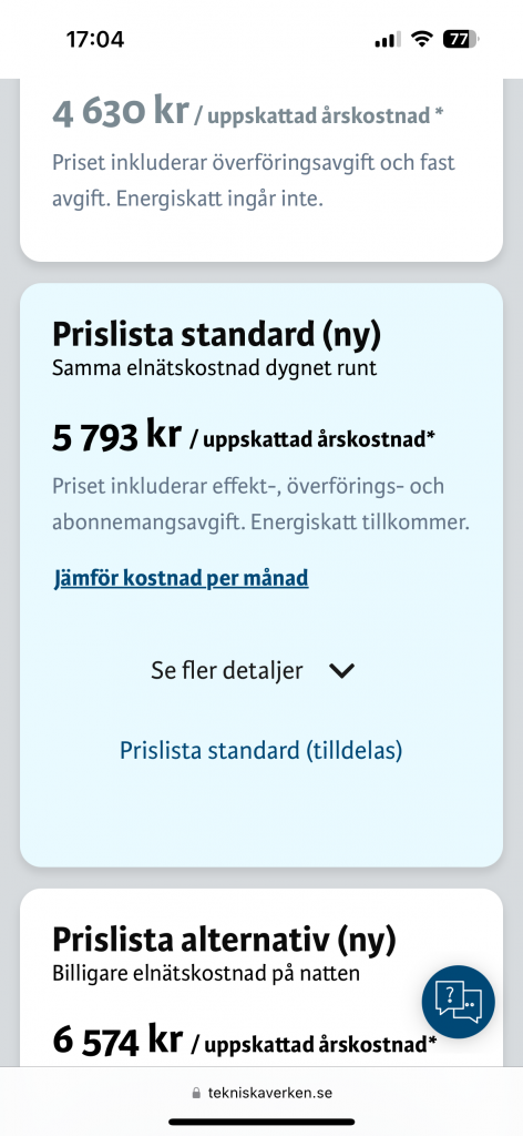

Konstigt att det blir dyrare för alla i denna intäktsneutrala lösning :D
Sannolikt beror ju det på att du sparat pengar på elpriset genom att konsumera mycket när priset är lågt. Har vinsten i elkostnad för att göra så varit högre än dom 1000-2000kr/år som nätavgiften kommer öka kan du ju köra på som du tidigare gjort.
Vet ni nte vi har inte timpris.
