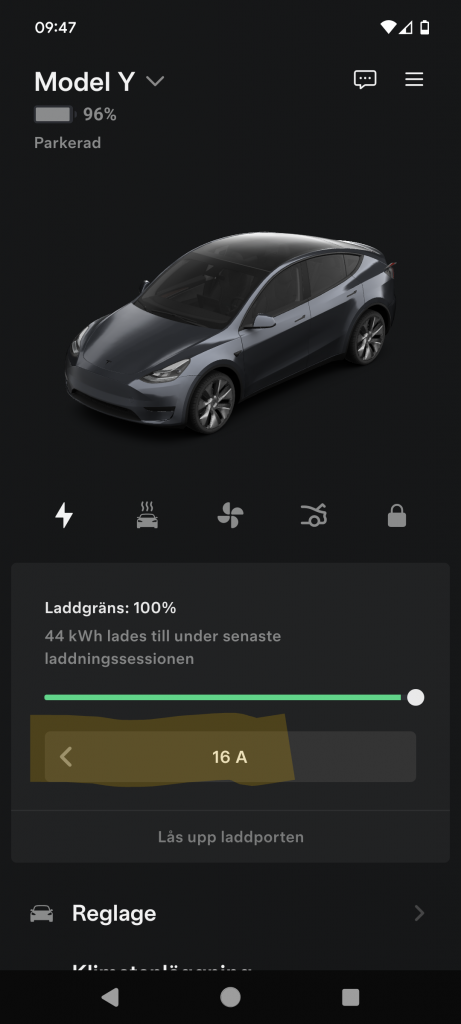

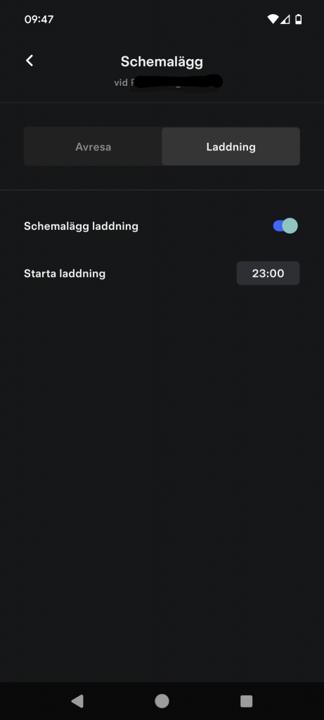

Det finns de som redan idag är påverkade av effektavgift, hur/har ni ändrat er laddning?
Om jag förstår det rätt, kan man sköta alla inställningar som behövs direkt i bilen. (appen)
- Styra effektuttaget
- Schemalägga laddstart
ser man till ett lägre pris mellan 23.00-06.00, så är det mao. 7h man har påsig att så långsamt som möjligt ta sina kwh.
Inget bök i laddbox eller liknande. :?

Jag har effektavgift uppe i Jämtland såtillvida att timmen med högst effekt styr hela månadens effektavgift. Eftersom jag inte har någon smart effektövervakning där, gör jag så att jag laddar bilen på lägsta effekt 3x5A och stoppar laddningen när varmvattenberedaren eller spisen behöver jobba hårt. Om jag råkar ladda samtidigt blir elräkningen den månaden 60-80kr dyrare.
Primitivt, javisst :lol:

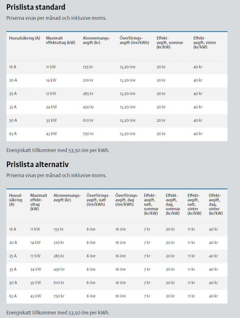

Så här kommer det att se ut för oss .
Idag har vi säkrat upp till 20A. iom. att vi har fjärrvärme så borde man med denna nya styrning med effektavgift säkra ner till 16A igen ...
https://www.tekniskaverken.se/kundservi ... emang-lkpg

Kör man tesla appen med låglast tiden inställes sker ju laddningen nattetid så sent som möjligt inpå låglasttidens slut så bilen sköter det snyggt.
