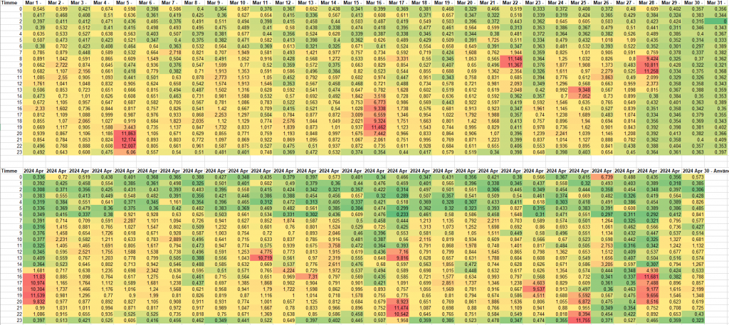

Re: påverkan av effektavgift
Efter ett par minuter med excel, så är det uppenbart att genom att flytta laddningen till 23.01-05.59 så kan man spara en slant
